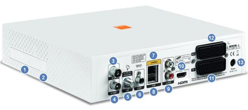

noel1950 a écrit: Pour le décodeur orange, j'ai essayé mais ici, on ne capte qu'avec le satellite pour la box; donc le résultat a été le même.
Si tu reçois toute les chaines de la TNT par une antenne râteau sur tv. Tu dois aussi recevoir avec la box sat d'orange.
Les box sat d'orange sont équipé de 2 Tuners, 1 pour la réception sat et 2eme autre pour la réception terrestre (râteau).
3) prise entrée antenne .Pour connecter votre antenne TNT, si vous souhaitez bénéficier des chaînes TNT
4) prise sortie antenne Pour relier le décodeur TV au téléviseur.
Après avoir connecté votre antenne TNT sur la prise entrée antenne de la box.
Tu vas dans la rubrique mes réglages de la box, en Appuyant sur la touche menu de la télécommande.
tu place le curseur sur la rubrique mes réglages.
Valide avec la touche OK de la télécommande.
Sélectionne chaînes TNT
Valide ( OK).
Lance la recherche des chaînes
Valide ( OK).
La recherche des chaînes peut durer quelques minutes.
:!: remarque : L'opération de recherche TNT ne sélectionne que les chaînes dont la réception est suffisante.
Une fois la recherche terminée, tu accèdes aux chaînes TNT de la même manière que les autres chaînes du bouquet TV Orange.
Les chaînes locales : canaux 270 à 278, et, éventuellement les chaînes frontalières (sur les canaux 670 à 698).
Dans le nord de la Bretagne par temps anticyclonique, on peut recevoir des chaines TNT de Grande Bretagne.

Bonjour, merci Bernard; j'essaierai ce soir; en espérant que ça fonctionne. Dois je dans ce cas débrancher la parabole? et la carte TV orange?
noel1950
Messages: 10
Inscription: 12 Mai 2013 10:52
Localisation: morbihan
Re: FR3 bretagne réception
Messagepar bernard7715 » 03 Mai 2016 14:14
noel1950 a écrit: Dois je dans ce cas débrancher la parabole? et la carte TV orange?
Non, Car les chaines de la tnt recu par l'antenne terrestre seront sur les canaux 1 a 26 et les chaines de la tnt recu par satellite en 601 a 626.
Donc tu auras TF1 en 1 et 601, France 2 en 2 et 602, France 3 en 3 et 603, ect.....
La carte de la tv orange devant etre présente en permanence. Sinon la box est inutilisable.
