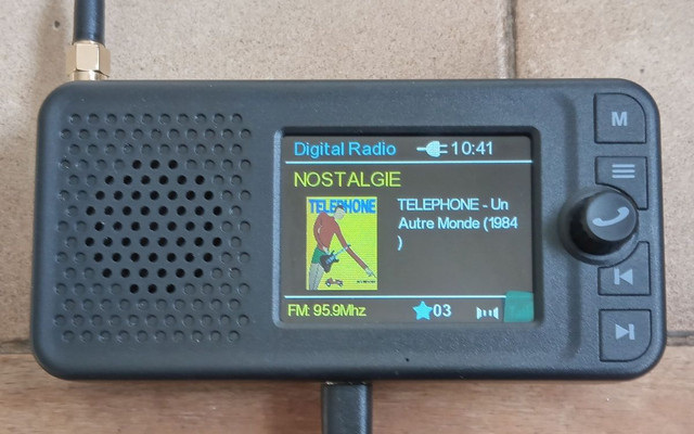

Non, on choisit une fréquence FM une fois pour toutes, la même pour toutes les stations DAB+ reçues (à un emplacement libre sur la bande FM bien sûr).
Par défaut l'appareil est programmé sur 87,5 MHz mais on peut choisir la fréquence entre 87,5 et 108 MHz par pas de 0,1 MHz (fréquence indiquée en bas de l'écran).
Je rappelle que l'objectif principal de cet appareil était d'ajouter le DAB+ à un autoradio FM, même si je trouve qu'il n'est pas très pratique pour cette application.

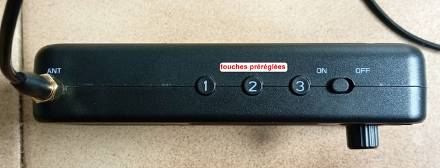

Pour ce qui est des stations préréglées, même s'il y en a jusqu'à 40, seules 3 sont vraiment faciles d'accès avec 3 touches spécifiques.
Ce qui n'est pas gênant pour l'application proposée ici: réémettre France Musique en FM là où il n'est plus disponible.
Dans ce cas on peut laisser l'appareil fonctionner en permanence sur cette station et on n'a plus à y toucher ensuite.
L'appareil fonctionne dans ce mode quand il est alimenté par sa prise USB-C avec l'interrupteur on/off sur le dessus en position "off".

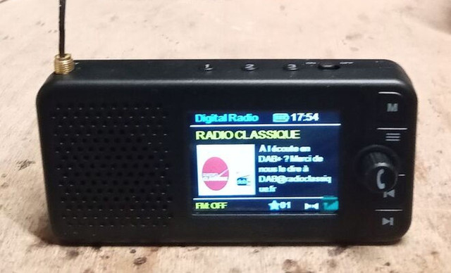

Il y a un autre mode de fonctionnement mal documenté: l'appareil dispose d'une batterie interne et d'un petit haut-parleur; en l'absence d'alimentation par la prise USB-C, il fonctionne en récepteur autonome (DAB+ et FM) quand l'interrupteur est sur "on".
Le jack de sortie audio peut être utilisé pour brancher un casque stéréo et donne un son de très bonne qualité.
Mais il faut bien sûr brancher une antenne sur la prise SMA (celle fournie, munie d'un câble coaxial de 4m environ, amplifiée et prévue pour être collée sur une vitre ou un pare-brise, n'est pas très pratique pour cette utilisation autonome).
Le réémetteur FM est inactif dans ce mode (FM off écrit en bas de l'écran).

Merci pour tes précisions. La portée est-elle bonne ? Je vois que tu as branché une antenne

Mixture a écrit:Merci pour tes précisions. La portée est-elle bonne ? Je vois que tu as branché une antenne
J'ai branché une antenne (un bout de fil de 20 cm) pour la réception du DAB+ en autonome à la place de l'antenne amplifiée fournie.
Pour l'émission en FM, il n'y a pas d'antenne extérieure et la portée est de l'ordre de 10 m avec une cloison à traverser.
