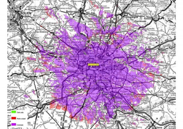

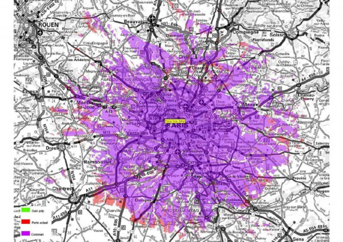

Messagepar bernard7715 » 07 Aoû 2020 21:10
Mario78 a écrit:l'avantage des R15 est leur faible puissance , donc une gène plus faible.
Encore que, quand tu t’aperçois que le R15 de 5kw de la tour Eiffel porte quasiment aussi loin que les autres multiplex qui font 50kw.
Couverture du R15 de la tour Eiffel.
Messages: 24229
