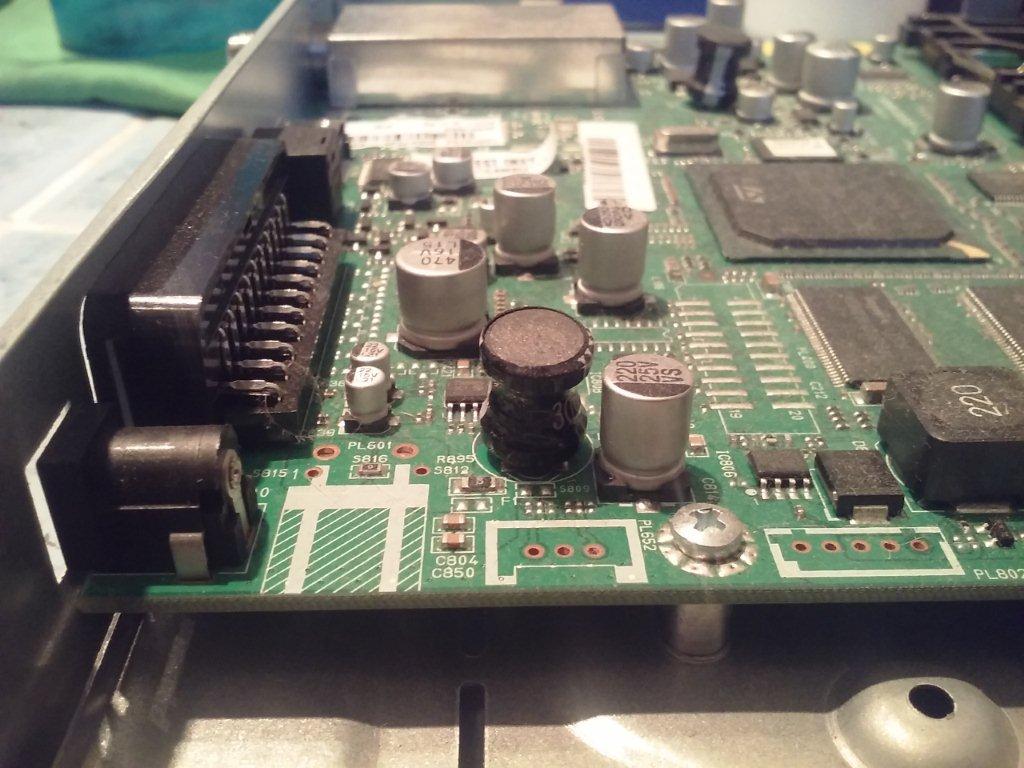

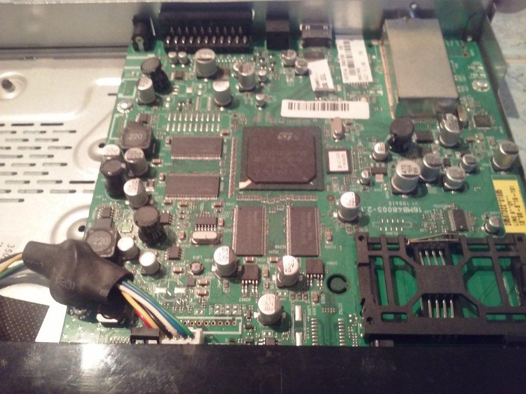

S'il n'est plus sous garantie, avant d'essayer de le reflasher tu pourrais peut-être l'ouvrir pour voir s'il n'y a pas de condensateurs électrochimiques gonflés au niveau de l'alimentation (peux-tu poster une photo bien nette de l'appareil ouvert + un gros plan sur l'alimentation pour que l'on puisse te donner notre avis ?).
Attention à bien débrancher le cordon secteur avant d'ouvrir l'appareil :!:

Je poste des photos alors..

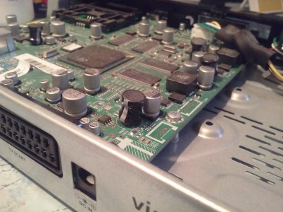

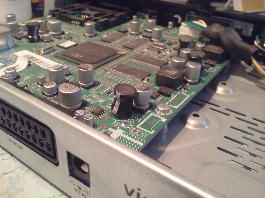

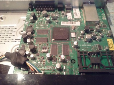

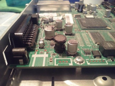

Pas de problème apparent sur les condos du circuit interne.
Mais je vois que l'alimentation est un bloc extérieur, probablement pas démontable qui doit fournir 12V / 2A.
C'est peut-être elle qui est en cause si elle ne peut plus fournir assez de courant.
Aurais tu une autre alim qui fournit aussi 12V et 1,5 à 2A (alim de box internet par exemple ) ?
Si oui, tu pourrais l'essayer si elle a la même fiche.
