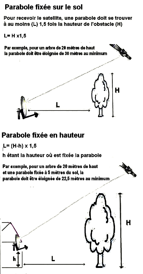

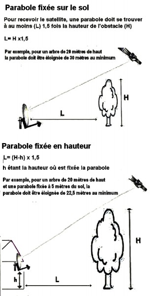

Ca vient peut être aussi que l'on est bas il y à des arbres en face et ça monte j'ai une 60 cm sur trépied j'ai force 87%. Qualité 90%.

Messagepar bernard7715 » 21 Juin 2020 21:49
bnoel a écrit:Ca vient peut être aussi que l'on est bas il y à des arbres en face
A mon avis si c’était du aux arbres,le probleme persisterait toute la journée.
