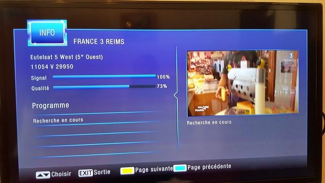

Messagepar louis89700 » 16 Oct 2019 12:26
Bonjour cher amis
Problème résolu ce matin pas de vent pas de pluie j 'ai gagner en qualité en pourcentage sur toute les chaines 73% serrage maximum enfin dans la limite
je me demande si c 'est une bonne idée je perçerais bien un petit trou de chaque côter de la parabole , tendre un fil de pêche genre kevlar pour maintenir une légère tension , a étudier si cela recommençais . bonne idée a Bernard en appuyant sur les côtés et de haut en bas le pourcentage change diamètre de la gamelle 60 cm assez flexible , comme je disais en ressèrant par l 'arrière a droite les écrous la qualité est revenue , ensuite j 'ai bien tout ressèrer les 4 écrous de 10 :Couc: :Couc: :Couc:
cdl Louis
