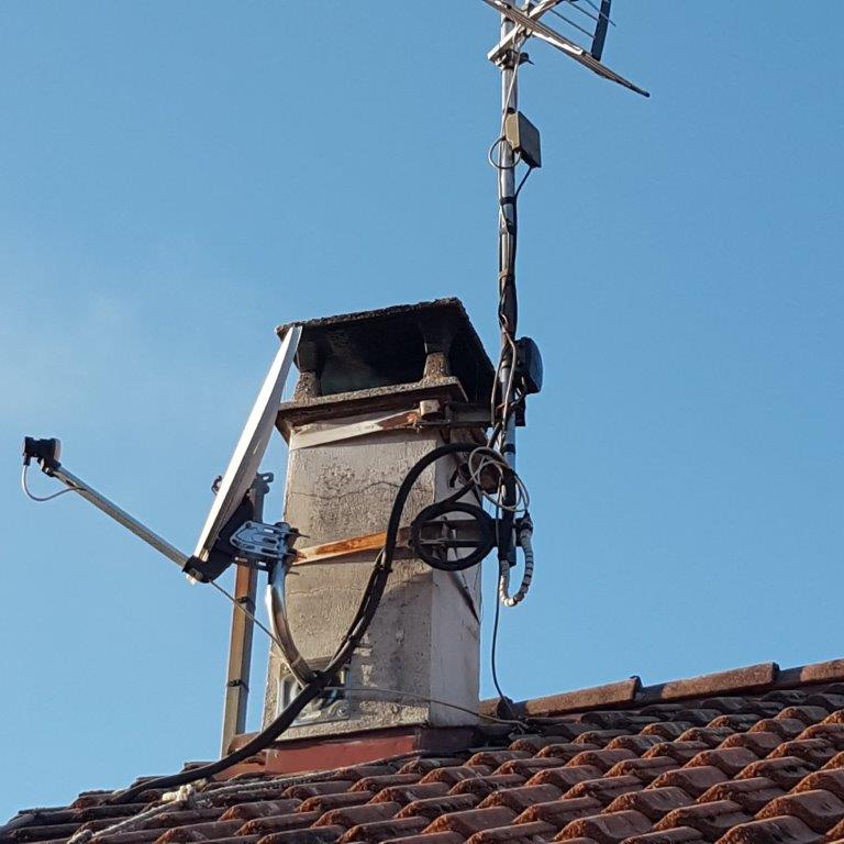

louis89700 a écrit:Bonjour Julien bonne Année 2023
je ne peux pas mettre de photo sur le forum quand le la met on ne voit que du ciel bleu mais pas la cheminée ou elle est fixée c 'est Kiki qui me l 'avait demander voir plus haut enfin je pense que c 'est cela qu'il voulait .
Parce que ta photo est trop "grosse" : il faut en réduire la taille en pixels
:arrow: joindre-des-images-et-miniatures-t24274.html#p662821
tu peux aussi me l'envoyer par mail (adresse en MP)
Re: Fransat panne ou Météo ?
Messagepar kiki37 » 22 Jan 2023 16:24
voici la parabole de Louis (image que je n'ai eu aucune peine à insérer sur le forum)
Dommage de ne pas avoir eu d'autre endroit que la cheminée pour installer cette parabole, ce qui en rend l'entretien difficile; mais l'installation est correcte :)
(une parabole n'a pas besoin d'être placée en hauteur contrairement à une antenne terrestre :wink: )

Messagepar louis89700 » 22 Jan 2023 16:35
Merci kiki pour la photo tout a fait d 'accord avec l 'emplacement j 'avais la possibilité de la mettre plus bas en angle de la maison ,mais il y en a une pour recevoir Canal + ,mais je vais voir si il y a moyen de la placer ailleurs pour facilité les réglages en cas de vent fort, quand le temps le permettras là en ce moment on a 1 degré avec un petit vent et des températures plus basse en semaine .
J'ai la facilité de monter sur mon toit mais je vais attendre un simple coup de clé peu résoudre le problème .

Messagepar kiki37 » 22 Jan 2023 17:11
louis89700 a écrit:un signal a 98% et une qualité a 0%
C'est là où le bât blesse !
L'échelle de puissance (niveau) n'est pas normalisée et ne correspond à rien, elle est différente suivant constructeurs et modèles;( il faut toutefois éviter qu'elle atteigne 100 % car au delà on n'a plus d'indication et on peut atteindre la saturation du tuner de l'appareil ce qui peut provoquer de la pixellisation.)
La seule valeur à peu près valable est l'échelle de qualité qui, elle, doit s'approcher au plus près des 100 %

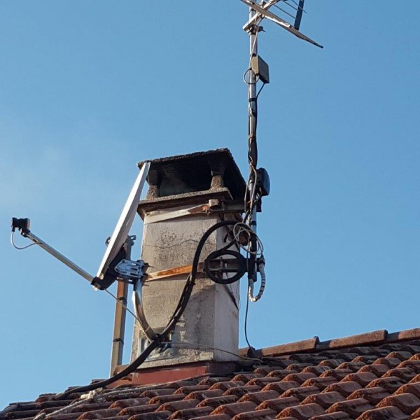

Messagepar louis89700 » 23 Jan 2023 12:58
Bonjour les amis
Ce matin toit bien sec je me lance comme j 'étais seul a la maison j 'ai du trouver une solution qui marche bien quand on est tout seul pour faire un pointage de parabole
1 prendre si possible 2 tablettes via Skype
2 en mettre une face au téléviseur moi je l 'ais posée sur une table a repasser
3 lancer l 'appel en vidéo
4 Monter sur le toit avec la seconde tablette et la comme on a l 'image de la tv par vidéo çà fonctionne très bien
Le réglage inclinaison du haut en bas était dérégler de presque rien , j 'ai retrouver une bonne qualité sur toutes les chaines de 50% a 70% ce qui est très bien ,je joint 2 photos avant et après réglage niveau qualité j 'ai pas pu mieux faire
Problème résolu

Messagepar julien74 » 23 Jan 2023 13:12
Généralement sur les récepteurs satellite quand tu as un faible pourcentage de QUALITÉ sur le barographe ça correspond à une mauvaise qualité du câble coaxial entre le récepteur satellite et la tête de la parabole. :wink:
Par exemple si tu as un câble coaxial ancien en lambeau tu pourras encore recevoir des chaînes mais le pourcentage QUALITÉ sera faible.

Messagepar bernard7715 » 23 Jan 2023 13:32
En regardant la photo de la parabole, j'ai l'impression que la contre polarisation n'est pas réglé.
Messagepar louis89700 » 23 Jan 2023 13:38
Si si Bernard tu veut dire la tête elle est bien au bon degré comme indiquer sur la notice .
