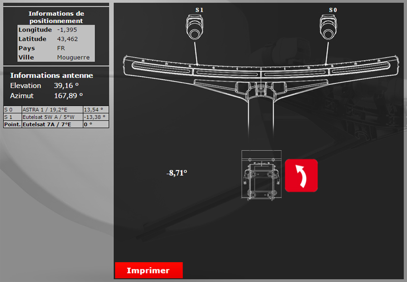

La réception d'Astra (pour Canal +) et Fransat pour les chaines de la TNT par exemple est donc possible avec ce matériel ?
Je viens de faire une simulation, ça à l'air correct, non ?

patrik69 a écrit:Je viens de faire une simulation, ça à l'air correct,
Ce n'ais pas une simulation, mais le calcul des calages de la parabole BIG BISAT pour recevoir ASTRA19°Est et Eutelsat 5°Ouest chez toi.
Simulation puisque ce n'est pas installé chez moi, donc c'est approprié je pense, ou essai, comme tu veux, bref. :mrgreen:
La question est : est-ce que ça fonctionne correctement ? :wink:

Messagepar bernard7715 » 22 Aoû 2016 06:51
patrik69 a écrit:Simulation puisque ce n'est pas installé chez moi
Cela n'a rien voir avec une simulation , vue que ces satellite sont recevables n’importe ou en France y compris avec ce type parabole, Une seul condition qu'il n'y pas d'obstacle entre la parabole et le ou les satellites.
