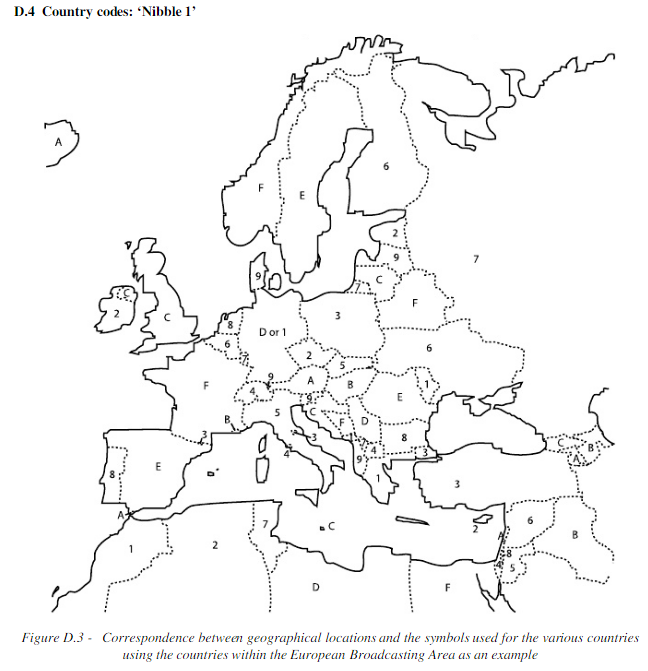

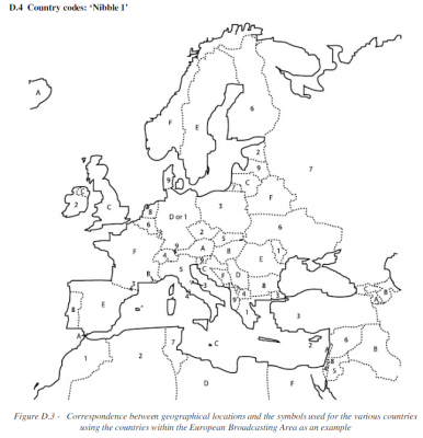

Pour la constitution du code PI (Program Identifier) :
  • Le premier caractère définit le Pays (France : F, Belgique : 6, Italie : 5, Royaume-Uni : C, Norvège : F), comme c'est de l’hexadécimal il n'y a que 16 valeurs possibles (et donc forcement a un moment sa reboucle).
  • Le deuxième caractère définit la couverture de la station : 1: Internationales, 2 : Nationales, 3 : Temporaires (en France), 4 a F : Régionales (le caractère définit la région), 0 : Locales (Non utilisé en France).
  • Les 2 autres caractères sont données par ordre de demande : France Inter ayant été la première radio autorisé en France : 01, F.Culture la deuxième : 02, ...

pour info, dans ce document, page 43 l'explication des fréquences alternatives avec les 2 méthodes et page 73 l'explication des country code et autres données du PI.
https://fr.scribd.com/doc/149616367/RDS-Technical-Specification
ce n'est pas la dernière en date, mais elle ne doit pas être trop différente sur ces points.
la dernière est sur le site du RDS forum, mais il faut un mot de passe, c'est payant.
