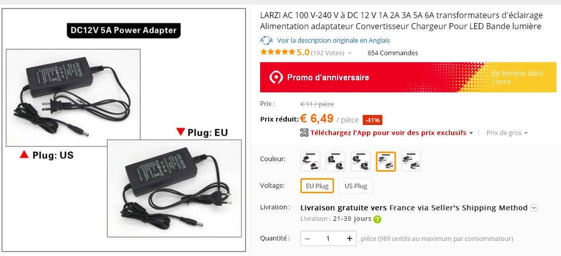

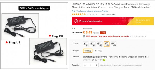

Pour avoir l’esprit tranquille je songe acheter celle-ci (image jointe) 6,49€ pour 5 ampères ça devrait le faire. Bon c'est des ampères chinois mais désormais tout vient de chez-eux.
