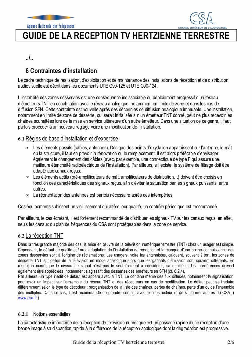

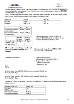

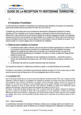

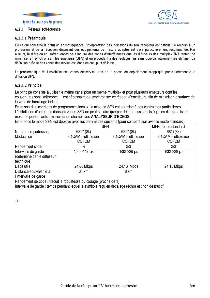

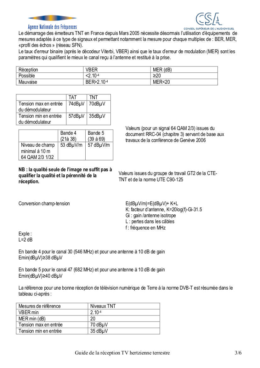

Extrait du « GUIDE DE LA RECEPTION TV HERTZIENNE TERRESTRE »
Cliquez sur les pages pour les agrandir
Source:
www.csa.fr
