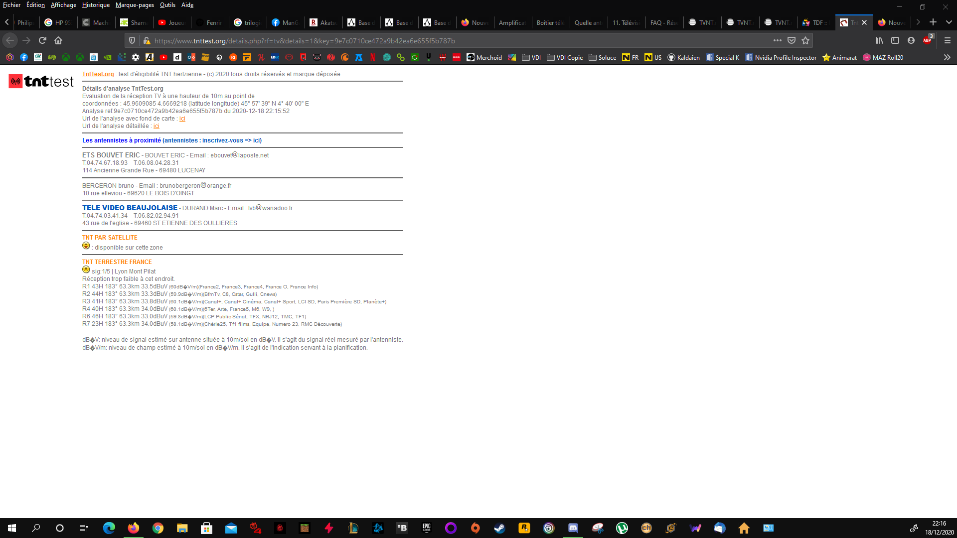

pour te conseiller une antenne, il faudrait nous recopier tes infos de TNT test, ta capture d'écran trop petite est illisible :(

kiki37 a écrit:ne, il faudrait nous recopier tes infos de TNT test, ta capture d'écran trop petite est illisible
Tu a vue qui baisse kiki37. :(
Voila la copie du du test de OVKrieg

Mon TNT Test :
TNT PAR SATELLITE
disponible sur cette zone
TNT TERRESTRE FRANCE
33.6 dB?V sig:1/5 | Lyon Mont Pilat
Réception trop faible à cet endroit.
R1 43H 183° 63.3km 33.5dBuV (60dB?V/m)(France2, France3, France4, France O, France Info)
R2 44H 183° 63.3km 33.3dBuV (59.9dB?V/m)(BfmTv, C8, Cstar, Gulli, Cnews)
R3 41H 183° 63.3km 33.8dBuV (60.1dB?V/m)(Canal+, Canal+ Cinéma, Canal+ Sport, LCI SD, Paris Première SD, Planète+)
R4 40H 183° 63.3km 34.0dBuV (60.1dB?V/m)(6Ter, Arte, France5, M6, W9, )
R6 46H 183° 63.3km 33.0dBuV (59.8dB?V/m)(LCP Public Sénat, TFX, NRJ12, TMC, TF1)
R7 23H 183° 63.3km 34.0dBuV (58.1dB?V/m)(Chérie25, Tf1 films, Equipe, Numero 23, RMC Découverte)
dB?V: niveau de signal estimé sur antenne située à 10m/sol en dB?V. Il s'agit du signal réel mesuré par l'antenniste.
dB?V/m: niveau de champ estimé à 10m/sol en dB?V/m. Il s'agit de l'indication servant à la planification.
Très très moyen pour Mont du Pilat il faut croire, sur un autre site de test, Mâcon semble le mieux.

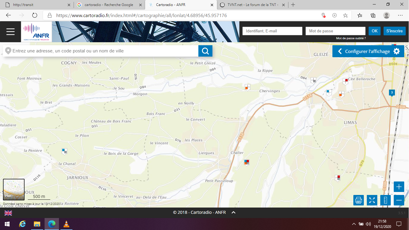

Je te propose de visualiser la copie d'écran du site Cartoradio avec les antennes-relais 4G qui se trouve autour de ta commune:
