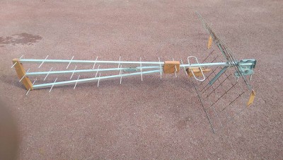

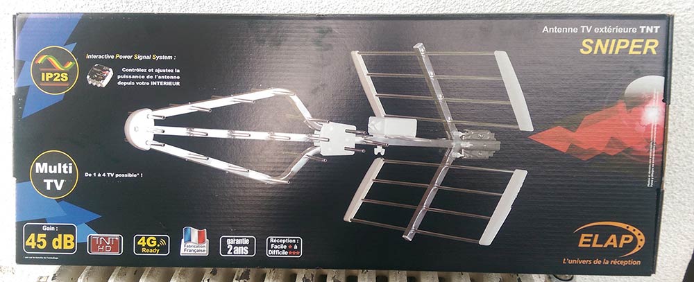

Photo de l'ancienne ci-joint et de la boite de la nouvelle une Elap Snipper
Fiche technique : http://www.elap.fr/fiches/antennesTNT.pdf

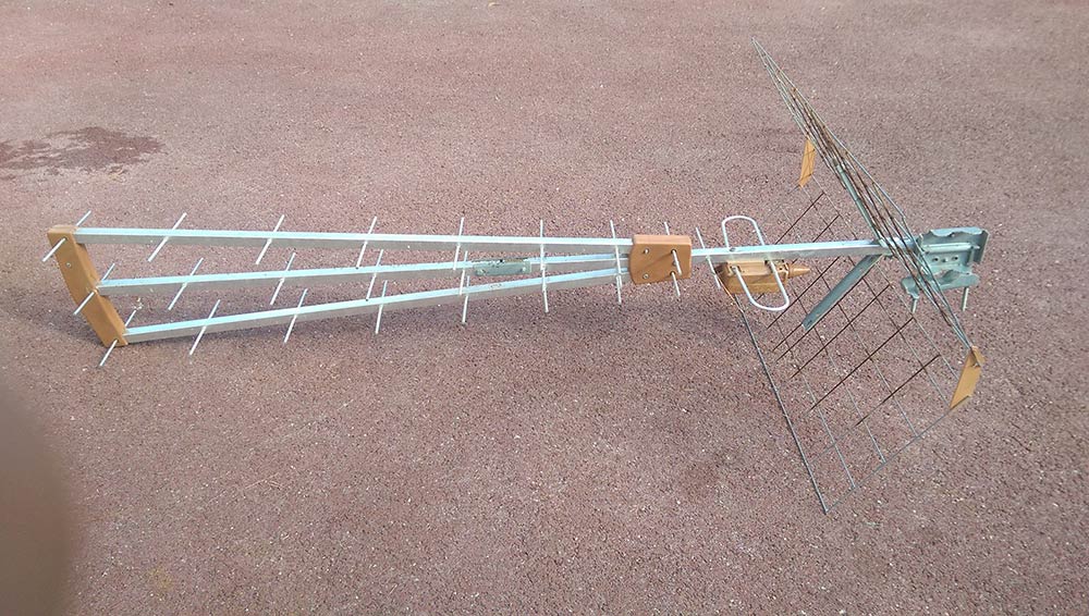

IMAG0683.jpg -->
Ancienne Antenne
IMAG0684.jpg -->
Nouvelle antenne
