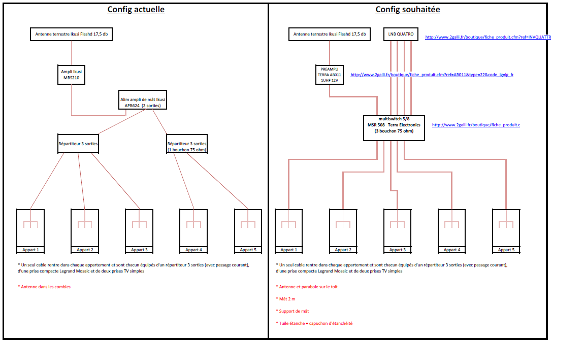

Ci-joint, en Pdf, mon instal actuelle distribuant la TNT dans un petit collectif qui fonctionne bien.
Je souhaiterai le faire évoluer, comme le montre mon shéma avec une parabole collective sur un seul satellite ; le plus courant, orange, canal+, etc....
Mon shéma est je pense assez explicite et vais donc faire l'impasse sur des explications écrites à ne plus en finir ;-)
J'ai fait venir un antenniste pour un devis mais ça reste trop cher pour mes finances du moment.
Après avoir trouvé assez facilement qu'il fallait utiliser un multiswitch j'ai attérie sur le site 2GALLI et ai donc imaginer ma nouvelle implantation.
Quelqu'un pourrait il me dire si cela va fonctiooner en le suivant, et si je ne vais pas avoir de difficulté à régler le multiswitch en gain ?
Peut être qu'une personne aurait une autre idée ou façon de faire ?
Merci par avance.
Un novice ;-)

Messagepar DASAQUIT » 11 Juin 2013 08:06
Extension non supportée ; erreur de jeunesse, excusez moi ;-)
Voici donc le shéma, ainsi que les liens du matériel que je souhaiterai installer en lieu et place de l’ancien.
http://www.2galli.fr/boutique/fiche_pro ... _fr&num=51
http://www.2galli.fr/boutique/fiche_pro ... fr&num=131
http://www.2galli.fr/boutique/fiche_pro ... fr&num=251
Merci.
Schéma Thiers.png -->

Messagepar vidéo-33 » 11 Juin 2013 10:21
Bonjour et bienvenue sur forum :P
C'est à peu près ça sauf que si tu veux 3 prises dans chaque appartement il faut des prises avec séparation sat/tv
et tu ne pourras brancher le sat que sur une seule prise à la fois.
Pour le multiswitch le gain ne concerne que le terrestre UHF, il suffira de régler afin d'avoir 100% qualité
sur le canal TNT le plus défavorisé tout en maintenant environ 70 à 80 % de puissance max

Messagepar DASAQUIT » 11 Juin 2013 11:26
Hello !
Merci pour cette rapide réponse c'est sympa, et un grand merci pour ton message de bienvenue sur ce super forum.
C'est OK, toutes les prises sont des prises compactes (TV, SAT, FM) Legrand, et je préciserai qu'une seule prise pourra recevoir le SAT ; du moins en même temps ;-)
Le mieux est de ne mettre qu'une seule compacte et deux normales afin d'éviter les conflits et la com intempestive, non ? ; dans ce cas, même sans découpleur les prises simples devraient fonctionner avec la TNT si je me suis bien renseigné ???!!!
Sinon, pour toi, le matériel et l'instal sont bons ?... Cool ! --|--
Encore merci pour tes conseils.............. précieux, et je ne manquerai pas de vous tenir au jus d'ici peu.
@ toute, et bonne continuation.
David

Messagepar Anonymous » 11 Juin 2013 13:16
DASAQUIT a écrit:Le mieux est de ne mettre qu'une seule compacte et deux normales afin d'éviter les conflits et la com intempestive, non ? ; dans ce cas, même sans découpleur les prises simples devraient fonctionner avec la TNT si je me suis bien renseigné
Bonjour.
Si le câble transmet SAT,TNT et radio il est vivement conseillé de le terminer par une prise qui fasse le tri.
Les appareils courants eux mêmes ne sont pas conçus pour.
Une prise simple n'assure aucune protection si on met un recepteur SAT dessus.
D'ailleurs ce sont les memes prises qu'on met pour une installation uniquement SAT

Messagepar DASAQUIT » 11 Juin 2013 14:35
Hi !
Merci pour cette info que j'avais de travers auparavant.
C'est super sympa ; je metterai donc des prises compactes partout et expliquerai qu'une seule doit être utilisée à la fois pour le SAT.
Bonne journée.

Messagepar DASAQUIT » 11 Juin 2013 14:38
Une petite précision tout de même ; lorsque je parlais de 2 prises simples, je parlais des prises qui fassent uniquement TV, et non SAT.
La troisième serait une compacte (TV, SAT, FM)
Est-ce bon dans ce sens ?
Je me suis mal expliqué..... une fois encore :twisted:
Merci --|--

Messagepar Anonymous » 11 Juin 2013 14:48
Ca existe pas des prises qui font uniquement TV
Une prise fait uniquement ce a quoi on relie l'autre bout de son câble

Messagepar DASAQUIT » 11 Juin 2013 15:54
Prise simple TV
http://www.lesoutils.fr/prise-tv-blanc- ... tAod_nsAwA
Prise compacte TV, SAT, FM
http://scs-laboutique.com/Electricite/i ... tAodKiQAXQ
On parle bien de la même chose ???

Messagepar vidéo-33 » 11 Juin 2013 16:06
il faut une prise avec un filtre qui sépare les fréquences basses de la bande BIS du sat
qui viendraient gêner la TNT en UHF
c'est pourquoi même en usage simple pour une TV il faut une prise spéciale séparatrice
( ou bien un découpleur sat/tv suivi d'une prise ordinaire mais c'est plus cher )
