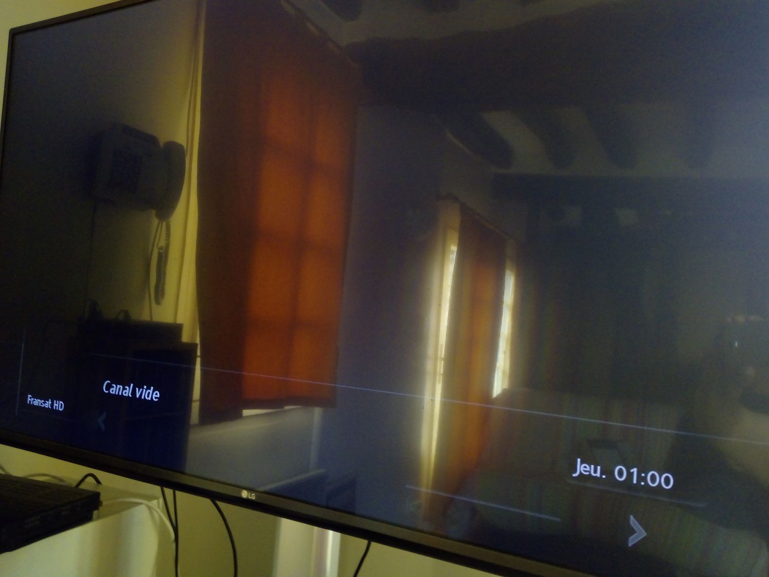

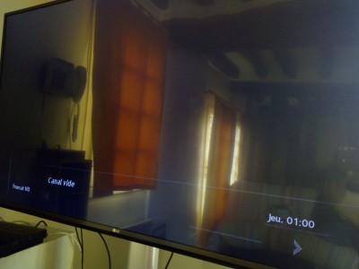

Quand je l'éteins par la télécommande ou le bouton de la façade( peu importe) l'appareil se rallume en me disant "canal vide" ou un truc dans le genre. Et la date semble être revenue à 1970 !
Je vais faire une capture d'écran :
Que faut il faire pour que ce bug n'existe pas ?..
Car sinon faut débrancher l'appareil du secteur pour que ça marche !
Merci de vos réponses.

j'ai le même très peu utilisé et il me semble qu'il avait ce problème.
Je crois avoir fait une réinitialisation d'usine,suivie d'une réinstallation.
Là les chaines ne semblent pas être toutes trouvées (au vu de la liste après mémorisation).
Mais concrètement elles y sont et il se rallume correctement,depuis. :wink:
