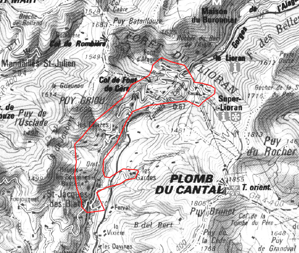

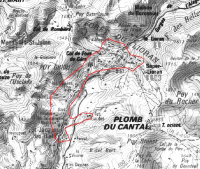

Messagepar bernard7715 » 13 Jan 2012 16:59
kaki15 a écrit:A mon avis c'est pas le Puy de Dome je suis bien trop bas, dans une sorte de cuvette, je ne capte même pas Labastide du Haut Mont....par contre ça peu être vers Saint flour
Je doute que tu recoive Vabre, ta vue en direction Saint Flour est bouché par les montagne du Carladés ou Cardadez, je ne sais plus quel orthographe prend pour ce non, vue que l'Aveyron et le Cantal l'écrive différemment.
Alors pour moi c'est Saint Jacques des blats que tu dois recevoir, ton antenne est dirigé vers Aurillac caussac, est Saint Jacques se trouve presque dans le même axe de ton antenne. Et Saint Jacques diffuse Clermont première.
Cette diffusion doit faite pour la station de ski du Lioran qui se trouve dans la zone de couverture de l'émetteur.
ÉMETTEUR DE SAINT-JACQUES-DES-BLATS 1 - PAS DES ALPINS
Canaux numériques
R1: 25H 1,2W = FRANCE 2 SD , FRANCE 3 AUVERGNE , FRANCE 5 , LCP , FRANCE Ô et CLERMONT PREMIERE (TDF).
R6: 28H 1,2W = TF1 SD , ARTE SD , TMC et NRJ 12 + les chaînes payantes TF6 , LCI et EUROSPORT (TDF).
R4: 30H 1,2W = M6 SD , W9 , NT1 et ARTE HD + les programmes en clair de PARIS PREMIERE (TDF).
R2: 41H 1,2W = DIRECT 8 , FRANCE 4 , BFM TV , I>TELE , DIRECT STAR et GULLI (TDF).
Gabarie: source CSA
