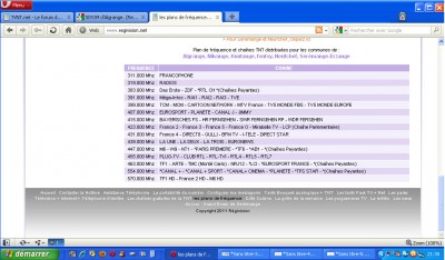

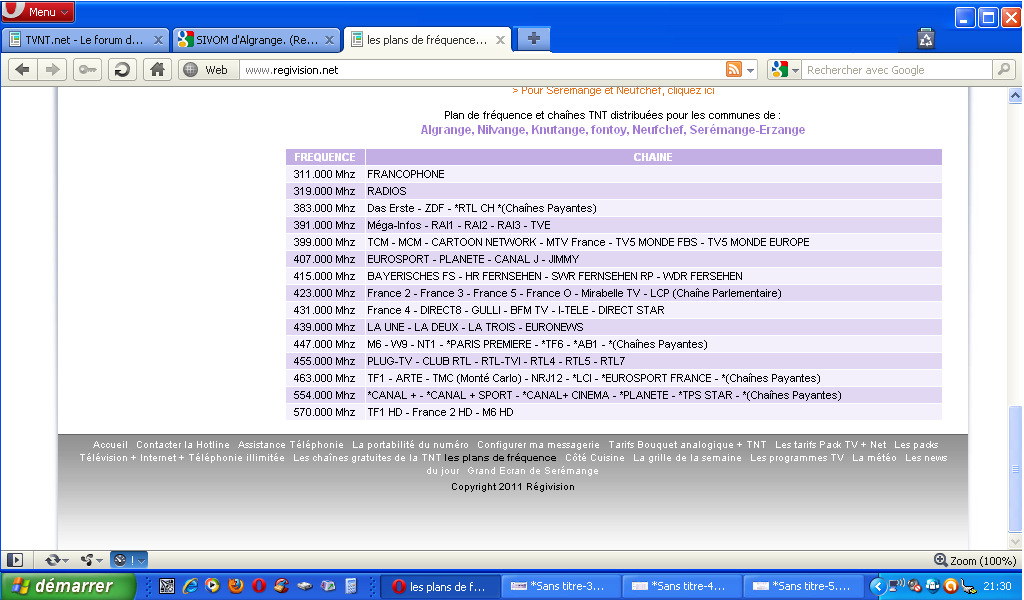

Allez une petite aide pour le plan de fréquence de ton réseau, c'est ici http://www.regivision.net/?page_id=17 :wink:
Remarque dans la page tarif
*La TNT requiert l’acquisition d’un décodeur TNT HYPERBANDE. En général, les décodeurs TNT vendus en supermarché ne sont pas compatibles car ils ne couvrent qu’une partie des fréquences utilisées par Régivision. Les tuners intégrés aux téléviseurs présentent les même caractéristiques. Contactez Régivision pour obtenir une liste d’appareils compatibles et revendeurs locaux.
Voici la copie d'écran (seulement la partie concernant la TNT)
Sans titre3.jpg -->

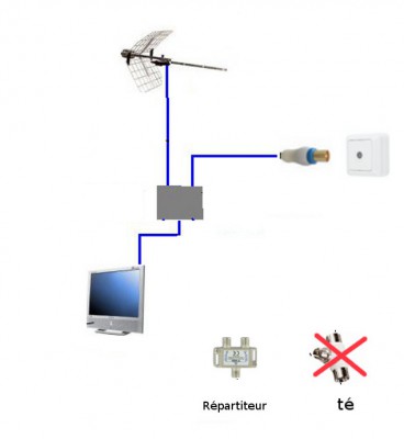

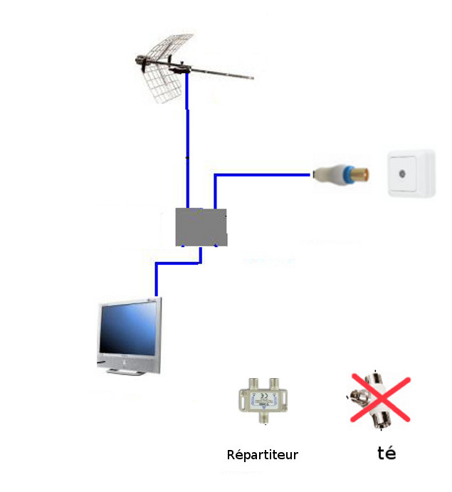

Messagepar bernard7715 » 19 Mai 2011 19:34
g6800gt a écrit:Bernard, je ne suis pas sûr de comprendre l'application concrète de ta proposition de coupler antenne et câble:
Si j'ai bien compris, les chaines en crypté, ainsi que les chaines HD, je ne les recevrais pas c'est cela?
Seulement les chaines cryptés.
Je recommanderai plutôt un répartiteur branché a l'envers, qu'un coupleur UHF-UHF car on as des fréquences proches de 200 mhz en inter bande.
Pour le montage cela ressemblerai a cela:
Sans1 titre.jpg -->
