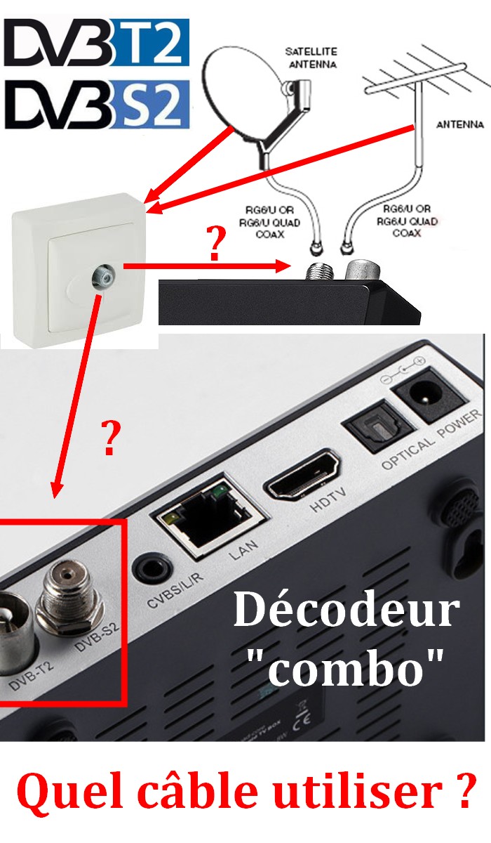

Quel(s) câble(s) utiliser pour relier un décodeur "combo" à la prise TV murale ?
Bonjour. J'ai une question à soumettre à votre communauté.
Habitant en HLM (dans le Haut-Rhin, près de Mulhouse), le toit comporte plusieurs paraboles ainsi que des antennes râteaux (ces dernières ont été installées en janvier 2018 afin de permettre aux habitants de ma région de retrouver les chaines allemandes via des décodeurs aux normes hevc h.265 dvb-t2).
Les signaux reçus par ces dispositifs me semblent logiquement "concentrés" vers les prises murales des salons de chaque appartement.
Ma prise d'antenne murale présente un connecteur pour accueillir un câble télé à visser.
Afin de pouvoir bénéficier de la réception combinée des signaux parvenant à cette prise murale,
j'aimerais acheter un décodeur combo (décodant les signaux satellites et hertziens).
Ce combiné est équipé de 2 prises d'antennes (en IN mais aucun OUT).
Une prise antenne (IN) sert à brancher une antenne au format ancien (style râteau).
La seconde prise antenne (IN) sert à visser un câble-antenne style satellite.
Sachant que je n'ai qu'une seule prise antenne dans le mur, je ne sais pas quel câble utiliser pour y relier ce décodeur combo.
L'objectif étant donc de décoder les signaux hertziens et satellites via le même appareil.
Je joins un fichier sur lequel j'ai fait un montage pour mieux présenter le problème.
Merci pour votre contribution.

Si tu branches la prise murale sur la prise IN satellite du combo et que tu lances une recherche automatique des chaînes satellite sur le combo tu trouves des chaînes?
Connais-tu le nom des satellites reçus sur l'immeuble? Astra 1? Hot Bird? Astra 2? Hispasat? Turksat? Eutelsat 5° Ouest?
Sur les installations récentes on retrouve une prise Legrand qui découple le signal reçu sur le câble coaxial dans le mur pour brancher la TV, la radio FM et le SAT.
Si ta prise murale ne dispose que d'1 connecteur et que tu es sûr que le satellite est branché aussi sur ton appartement il faut acheter un découpleur SAT / TV pour 15€ environ.
Tu brancheras ce découpleur sur la prise murale, tu le brancheras sur la prise IN antenne de ton combo et la prise IN satellite de ton combo.

Bonjour julien74.
La prise murale ne comprend qu'un seul connecteur (à visser), comme sur le schéma que j'ai fourni.

Quand la prise murale est unique il faut utiliser un séparateur SAT/TV externe si on veut brancher les 2 appareils
sur la même prise.
Si un seul appareil on peut tenter un branchement direct mais certains récepteurs SAT n'aiment pas trop avoir
un signal terrestre en prime.
Les appareils combo sont pratiques car on a un seul disque dur pour les enregistrements et une seule prise HDMI utilisée.

Ben ta prise murale est un simple connecteur au bout d'un coax, si dessus il y a la TNT et le SAT, 2 choix,
La remplacer par une vraie prise qui doit avoir des filtres intgerés R/TV/SAT
Ou tu met a la sortie un splitter avec une sortie sur la fiche IEC TNT et l'autre sur l'entrée F pour le SAT, avec les bon cable ca devrait le faire.
