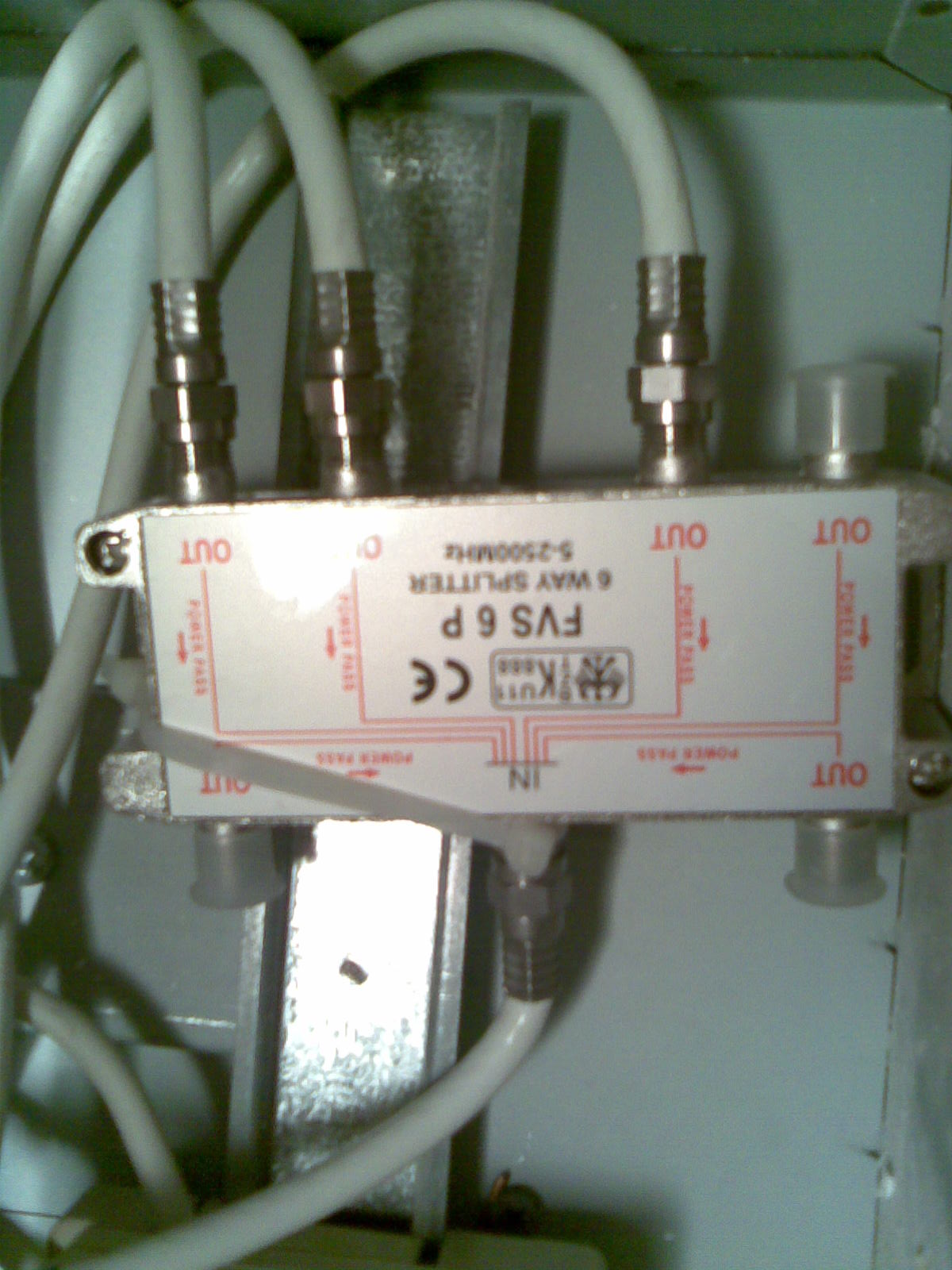

A l'heure actuelle j'ai ça au niveau de l'arrivée de l'antenne (photo jointe)

Aie, déjà c'est bien c'est un répartiteur mais 6 sorties ! tu perds beaucoup de signal pour rien, il faudrait déjà remplacer ce répartiteur par un répartiteur 4 sorties, juste ce que tu as besoin pour limiter les pertes, et si ça ne suffit pas, un ampli avant le répartiteur.
Avant toute chose repère tes câbles, celui branché en IN en bas sur ton image est ton arrivée :) C'est celui ci qui faudrait passer par l'alim si besoin.

encore merci, bon je résume le fond de ta pensée :
* tout d'abord changer ce répartiteur de 6 sorties en 3 sorties : 4 ça ne me servirait à rien car je suis en appartement et j'aurais un problème esthétiquement parlant pour faire courir la 4ème ligne vers la 4ème chambre
* à partir de la chambre 3 comment puis je brancher ma chambre 4 : le "T" étant à proscrire là je ne vois qu'un amplificateur d'antenne avec deux sorties ou peut être que le fait de passer d'un répartiteur de 6 sorties à 3 permettra que le signal soit meilleur et donc que ce vilain "T" permette néanmoins pour les chambres 3 et 4 d'avoir la totalité de la TNT, tu en penses quoi ?
reremerci

Messagepar Dexter » 23 Jan 2009 21:36
Hum... de toute façon il y a 80% de chance d'avoir besoin d'un amplificateur d'intérieur, donc la meilleure solution je pense, serait :
L'arrivée principale -> Entrée Ampli 2 sorties
-------------------------> Sortie 1 -> Répartiteur 2 sorties -> CH1 + CH2
-------------------------> Sortie 2 -> Câble CH3 -> Répartiteur 2 sorties -> CH3 + CH4
L'alim et le 1er répartiteur se trouvant actuellement où t'as le rep6, le 2ème répartiteur dans la CH3 pour l'alimenter ainsi que la CH4.
J'espère que c'est clair, faudrait p-e un schéma :/

Messagepar bb95 » 23 Jan 2009 23:08
olneos a écrit:encore merci, bon je résume le fond de ta pensée :
reremerci
Non, il ne faut pas remettre un ampli (ou un nouveau répartiteur) au bout d'une ligne, dexter a raison, l'ampli doit être à l'entrée du cable dans l'appartement, et les répartitions se font après lui. A noter qu'il existe des amplis à 4 sorties, ce qui simplifie le câblage, mais ne présente aucun autre avantage par rapport à la solution de Dexter.
Si vous voulez une réception de bonne qualité sur les quatre prises, alors, il faut faire un petit sacrifice esthétique, mais il y a moyen de fixer proprement le coaxial dans les angles, le long d'une plinthe, le long des moulures de porte (avec un pistolet à batons de colle fusible plutôt qu'avec des colliers) pour limiter l'impact sur l'esthétique.

Re: Immeuble collectif : réception TNT sur 4 postes
Messagepar Dexter » 23 Jan 2009 23:38
Wé, je pense que la première solution, et le 1er lien que j'ai mis avec l'ampli 4 sorties, est la solution qui est la plus propre "techniquement" parlant après c'est sur faut tirer un câble plus ou moins apparent.
Après la deuxième solution dont j'ai parlé, un répartiteur en bout de ligne, c'est sur c'est pas terrible, faut voir la distance.
Combien penses tu qu'il y a de mètre de câble entre ton répartiteur 6 et ta prise CH3 ?

Messagepar olneos » 24 Jan 2009 08:27
Entre le répartiteur 6 et la chambre 3 je pense qu'il y a entre 5-6 mètres de câbles mais c'est à la louche.
Sachant qu'au niveau de la chambre 3 le signal n'est pas si mauvais car nous captons la totalité de la TNT s'il n'y a qu'un seule TV de branché sur la prise TV, s'il y en a deux la TV de la chambre 4 a la totalité de la TNT et la chambre 3 une partie (sauf TF1 et d'autres chaines).
Concernant ce répartiteur 6 sorties si je change par un 3-4 sorties le signal sera amplifiée d'une façon conséquente ou bien très légère ?
Peut être une première solution serait de prendre une entrée amplifiée avec 3 sorties et de faire un test toujours avec un "T" dans la chambre 3 afin de "couvrir" la chambre 4.
Et l'antenne amplifiée modulable avec deux sorties ne permettrait elle pas de résoudre ce problème ?

Messagepar bb95 » 24 Jan 2009 09:02
olneos a écrit:Entre le répartiteur 6 et la chambre 3 je pense qu'il y a entre 5-6 mètres de câbles mais c'est à la louche.
Sachant qu'au niveau de la chambre 3 le signal n'est pas si mauvais car nous captons une partie de la TNT (sauf TF1 et d'autres chaines).
Si vous avez un signal limite, il n'est pas sur que les quelques dB récupérés suffisent à avoir une réception impeccable. Le rapport signal/bruit se dégrade au fur et à mesure que la longueur de câble augmente, il est optimum à l'entrée du signal dans l'appartement et c'est là qu'un ampli sera le plus performant. Son gain sert simplement à compenser les pertes dans le câble.
