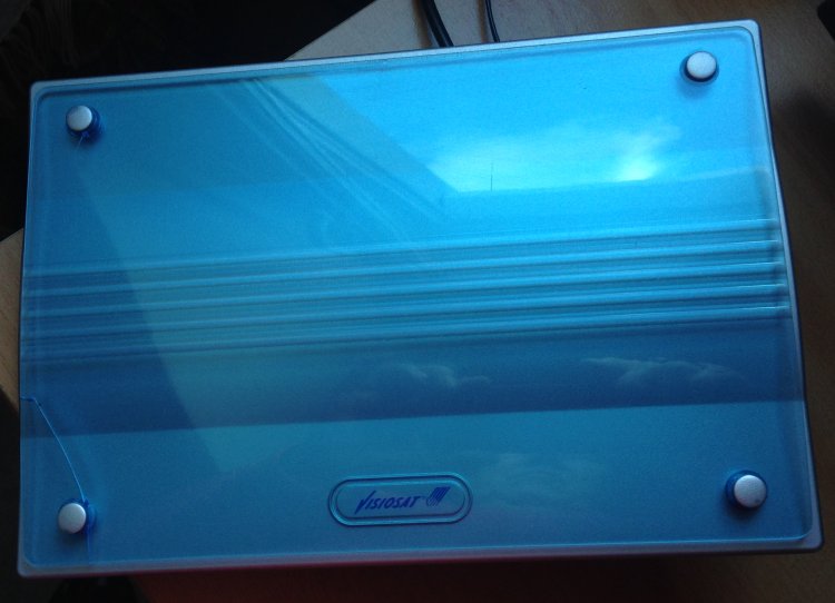

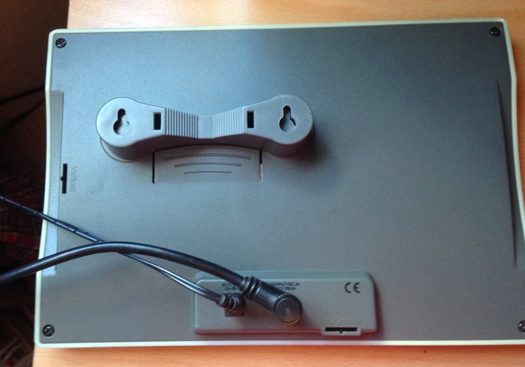

Messagepar thafsuth » 27 Avr 2016 11:51
oups oublié les photos de l'antenne

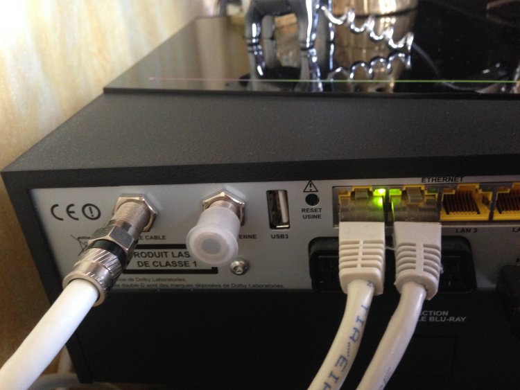

voilà ce que j'ai a l'arrière de la box, il y a une autre sortie ou on peu
visser dessus qui est refermer avec un cache plastique, je ne sais pas si c'est
çà une autre sortie d'antenne
merci de ton aide

Re: impossible de recevoir tf1 la 2 et la 3
Messagepar julien74 » 27 Avr 2016 13:25
Oui, je crois que c'est ça, je ne vois pas sur ta photo car le cache blanc empêche de voir ce qui est écrit en noir dessous, pourrais-tu nous dire ce qui est marqué en noir?
En branchant une télé sur cette sortie tu vas capter la TNT de Numéricâble de TF1 en n°1 à LCI en n°26 puis la chaîne MCS Ma Chaîne Sport + une dizaine de radios numérique nationale comme FUN, NRJ, Skyrock, France Bleu Paris, etc...

Messagepar thafsuth » 27 Avr 2016 14:05
sous celle ou il y a le fil c'est marqué entrée cable
et sous l'autre avec le bouchon blanc c'est sortie d'antenne
merci
Messagepar julien74 » 27 Avr 2016 14:12
Si tu raccordes par le biais d'une rallonge TV la télé de la chambre sur cette prise "SORTIE ANTENNE" tu capteras dans la chambre la TNT en clair gratuite de Numéricâble.
Tu as la possibilité de tirer une rallonge ou bien alors ça va être compliqué? :wink:

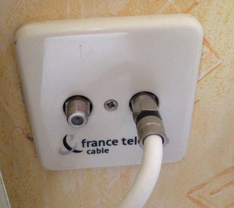

Messagepar thafsuth » 27 Avr 2016 14:14
voilà la prise murale
