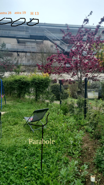

Merci kiki37 pour ta réponse, je viens de faire une photo,
Pour information :
d= 30m,
H= entre 15 et 20m,
Et la parabole est sur un trépieds de 1,20 m
et la photo :
[url=https://ibb.co/21TKmC8v][img]https://i.ibb.co/MxmNWt8c/sat.jpg[/img][/url]
[url=https://fr.imgbb.com/]imgbb français[/url]

Pour la photo, j'ai essayé tous les liens : aucun ne fonctionne :(

Peux tu essayer :
https://ibb.co/SwvvBWhy

Messagepar kiki37 » 23 Mar 2026 11:11
Merci, ça foncionne [icon_e_top.gif]
Bon : beaucoup d'arbres et un immeuble, ça fait beaucoup d'obstacles :(

Messagepar gotosat » 23 Mar 2026 11:15
Effectivement il y'a des obstacles, pour information pas d'arbre en direction d'astra 19 et hotbird 13, mais bizarre que astra 28 passe quand même !!

Messagepar kiki37 » 23 Mar 2026 11:29
Tu as bien changé l'élévation ? elle n'est pas la même pour le 28°E que pour le 19,2°E.
Dans quelle région es tu ?

Messagepar gotosat » 23 Mar 2026 11:32
Je viens de modifier l'image pour donner plus d’information :
https://ibb.co/WpjgpPxm
Je suis sur la région de Lyon dep 69,
L'application satFinder m'a donné 37 pour Hotbird, 35 pour Astra 19, et 32 pour astra 28,
Merci pour le tableau

Messagepar kiki37 » 23 Mar 2026 11:38
As tu essayé un autre emplacement , reculer pour t'éloigner de l'immeuble ...
