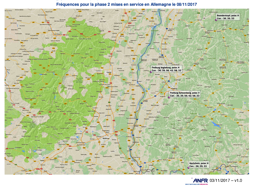

:arrow: Phase 2 du 8 novembre 2017.
La carte présente les fréquences possibles pour la deuxième phase 2dans le sud
du Bade-Wurtemberg autour de Fribourg-en-Brisgau.

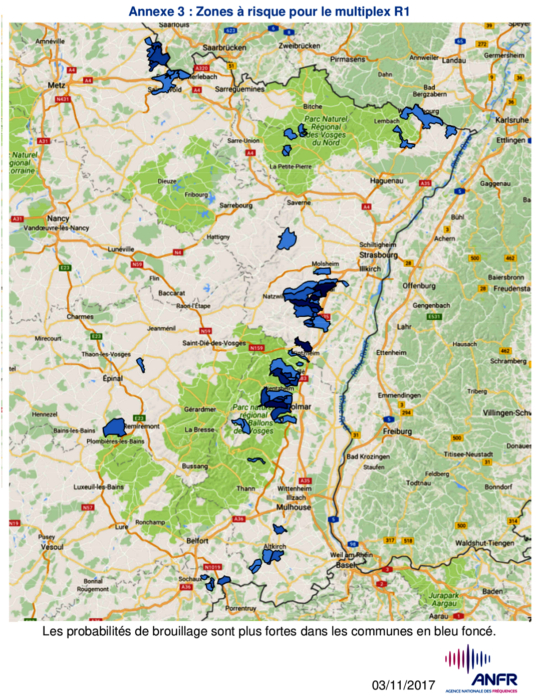

:arrow: Multiplex R1
La carte en annexe 3 présente les zones à risque pour le multiplex R1.
Depuis le mois de mars 2017, les nouvelles situations co-canal sont :
· l’utilisation du canal 36 de la station de Baden-Baden qui pourrait causer des problèmes
de réception vers Creutzwald et Saint-Avold.
· le canal 45 de de la station de Wissembourg qui pourrait être perturbé par celle de
Saarbruecken Schoksberg.
· La réception du canal 24 à Barr-Andlau et au sud de la ville qui pourrait être perturbée
par la diffusion depuis la station de Karlsruhe.

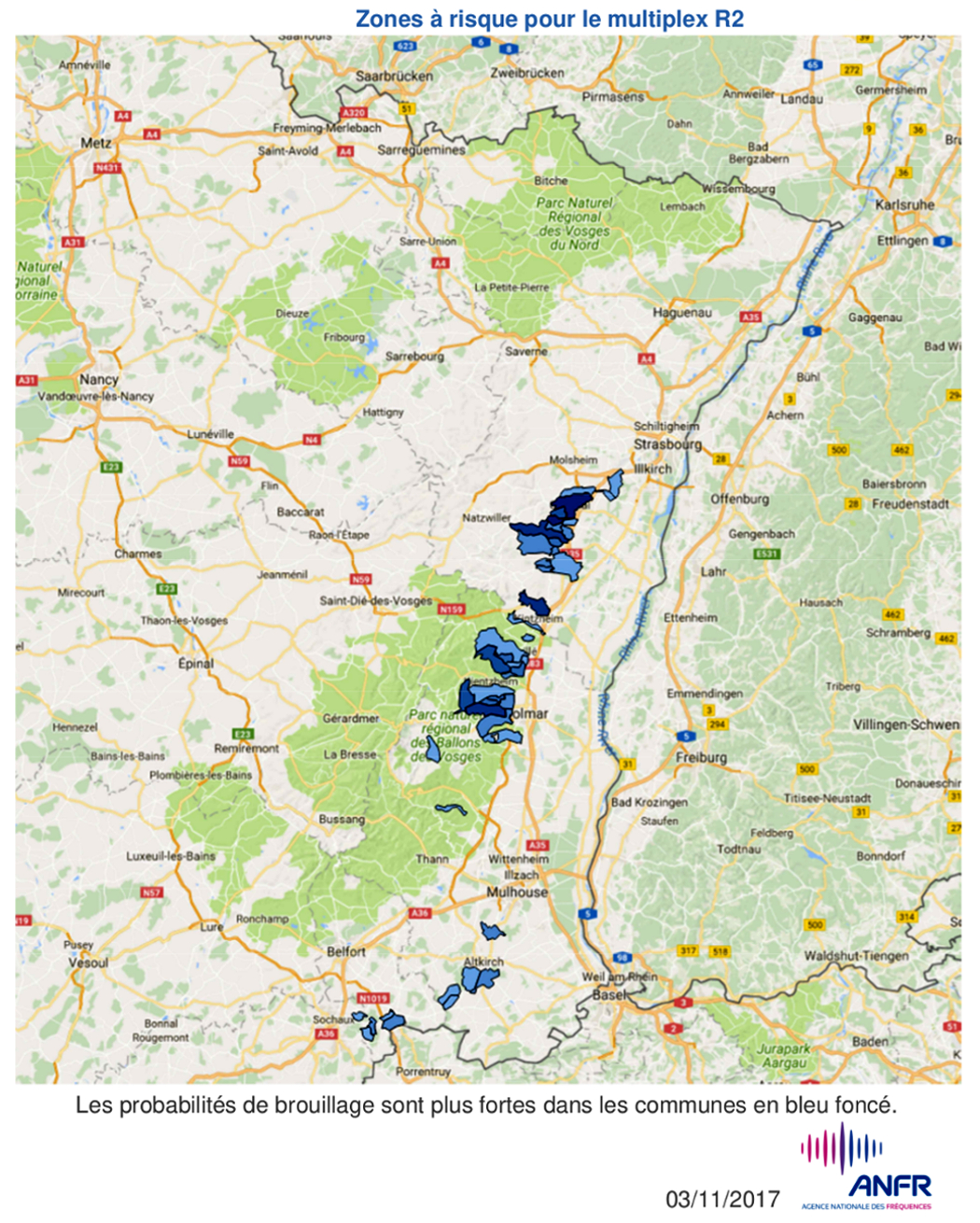

:arrow: Multiplex R2
La carte présente les zones à risque pour le multiplex R2
Depuis le mois de mars 2017, la nouvelle situation co-canal est :
· la réception du canal 27 à Barr-Andlau et au sud de la ville qui pourrait être perturbée

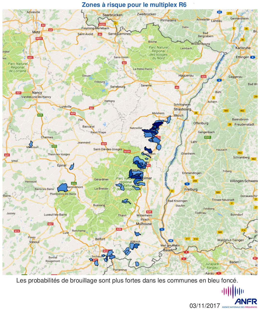

:arrow: Multiplex R6
La carte en annexe 5 présente les zones à risque pour le multiplex R6.
· la réception du canal 21 à Barr-Andlau et au sud de la ville qui pourrait être perturbée

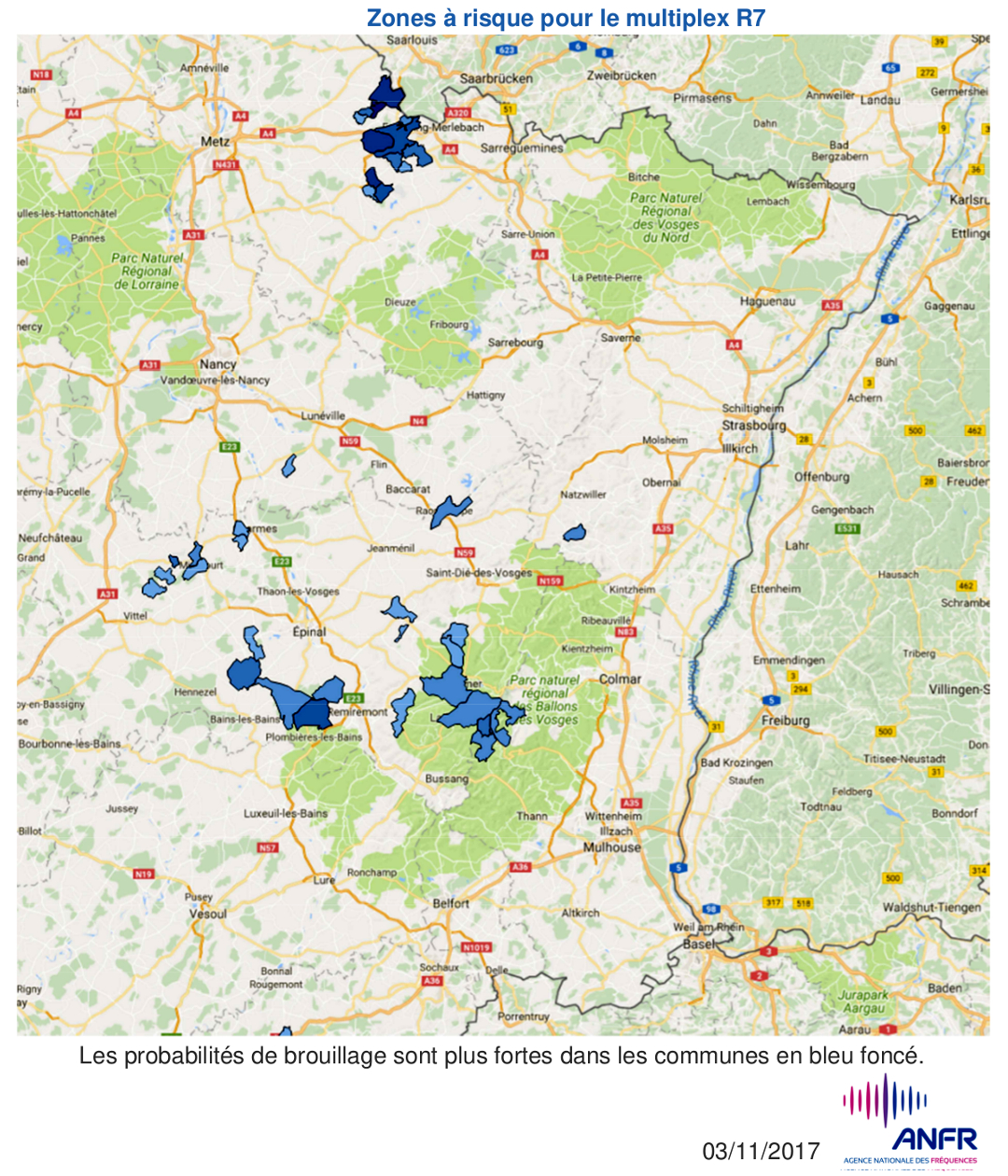

:arrow: Multiplex R7
La carte présente les zones à risque pour le multiplex R7.
· l’utilisation du canal 34 depuis la station Wuerzberg qui pourrait causer des problèmes
de réception des programmes vers Creutzwald et Saint-Avold.
Au mois de novembre 2017 :
· Si les radiodiffuseurs allemands activent le canal 42 sur la station de Fribourg-en-
Brisgau, il pourrait y avoir quelques cas de brouillages dans les Vosges, autour
d’Epinal et Vittel, malgré le masque naturel apporté par le relief.

- Les chaînes allemandes au norme DVBT-2 HEVC 2 :
Freiburg Vogtsburg - Freiburg Schönberg
Bouquet ZDF : c33 (570 MHz)
ZDF HD; ZDFinfo HD; ZDFneo HD; 3sat HD; Ki.Ka HD.
Bouquet SWR : c39 (618 MHz)
SWR Fernsehen BW HD ; SWR Fernsehen RP HD; hr HD; BR HD; WDR HD.
Manquant pour l’instant dans notre immeuble
le Bouquet ARD : c36 (594 MHz)
Das Erste HD; arte HD; One HD; Phoenix HD; tagesschau 24 HD.
