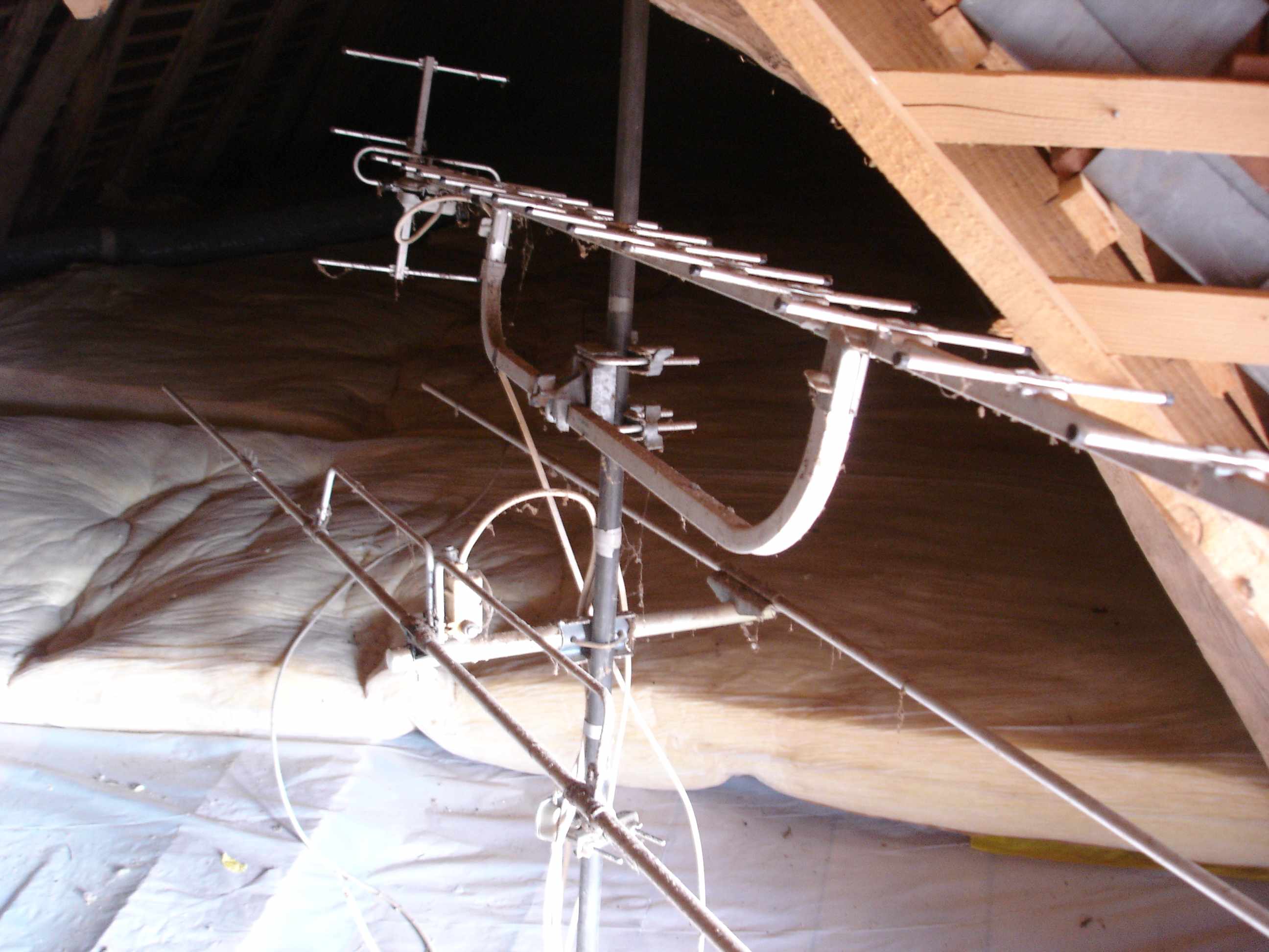

bonjour,
je viens de trouver dans les combles de mon logement une antenne a l'abandon (une wisi je pense) qui m'a pas l'air toute jeune!!
il y a un preampli johansson avec 2 entrees (uhf et bande III) sur le mat et une sorte de coupleur vhf/uhf!
j'ai refait le cablage entre l'antenne uhf et le preampli et tout fonctionne!
j'aimerais savoir quelle est le type de l'antenne situé sur le bas du mat et a quoi peut-elle me servir??
antenne.jpg -->

A plus rien du tout...
ca peux etre une antenne pour le canal 4 de la TSR si tu es dans une région pas trop loin de la Suisse, ou une antenne pour Canal+, mais dans les 2 cas ca sert a plus rien aujourd'hui, les emeteurs sont arretés.
Ton antenne a l'air en tres bonne état, donc si c'est une large bande qui fonctionne bien pour la TNT, pas de raisons de la changer.

Vu la taille de l'antenne (du bas) je dirais peut-être pour de la FM (avec une antenne un peu directive).

je suis en dordogne!
je peux capter les chaines espagnoles avec???

Non en Dordogne tu as plus rien VHF BI et BIII, comme l'a dit zak_m_c, ca peux etre une antenne FM, difficile de voir sur la photo, Canal+ était en bande III dans ta région, l'antenne parait un peu grande pour ca...
Si elle est branchée sur un coupleur, regarde ce qui est indiqué sur le coupleur, ca te permettera de savoir a quoi elle servait.
