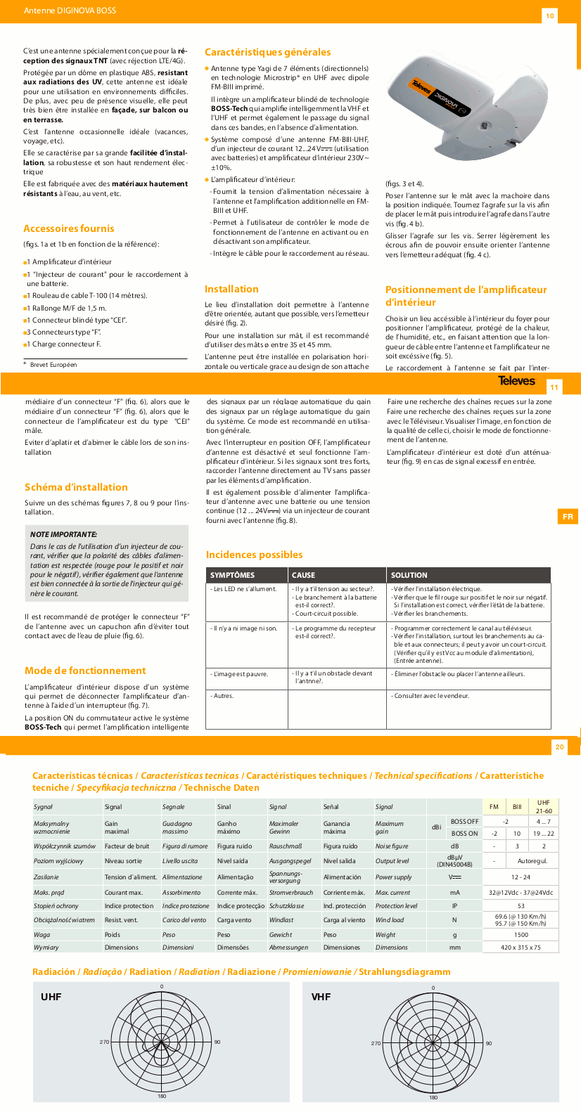

remi142 a écrit:
J'ai équipé mon fourgon d'une antenne Televes Diginova Boss
Ton probleme vient peut être d' un mauvais fonctionnement du CAG de l'ampli de intégré a l'antenne http://www.televes.com/fr/catalogo/producto/antenne-dinova-boss

Messagepar remi142 » 17 Nov 2016 07:22
Je n'ai pas cette référence. La mienne est une 144120 qui n'est pas à priori protégée 4G.

Merci à Anonymous qui m'a mis sur la voie. le site TNT test ( que je ne connaissais pas ) m'indique que les lieux qui me posent problème ont une réception très médiocre de la TNT. De plus, renseignements pris, il semblerait que le R6 soit plus faible que les autres. De plus:
Mon mat d'antenne ne fait que 80 cm et en règle générale là où je stationne il y a presque toujours soit des arbres, soit des maisons, soit des montagnes et il est bien rare que mon antenne soit correctement dégagée. De plus en relisant la doc de mon antenne, j'ai vu que la sortie était constante et c'est pourquoi je ne voyais pas de fluctuations sur les autres canaux. Constante dans la mesure ou le signal d'entrée est suffisant, mais quand il devient trop faible, l'antenne fait ce qu'elle peut. Fort de ces conclusions, j'ai monté un ampli supplémentaire et le résultat est parfait sur Reuilly à l'endroit même ou le canal 29 ne passait pas.

remi142 a écrit:De plus en relisant la doc de mon antenne, j'ai vu que la sortie était constante et c'est pourquoi je ne voyais pas de fluctuations sur les autres canaux. Constante dans la mesure ou le signal d'entrée est suffisant, mais quand il devient trop faible, l'antenne fait ce qu'elle peut.
D’où ma supposition dans message précédant "Ton probleme vient peut être d' un mauvais fonctionnement du CAG de l'ampli de intégré a l'antenne"
CAG= Contrôle Automatique de Gain.

Je ne le pense pas puisqu'il sort bien un niveau constant :100% de signal sur les autres canaux. Mais quand il n'y a que du bruit à amplifier...
