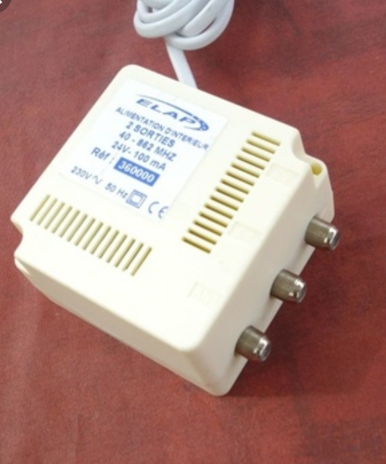

bonjour a tous. je desire realiser l instalation d une antenne tnt alors je vais enter d expliquer mes problemes.... j ai instaler mon antenne ( qui a 5ans)diriger vers l emeteur hirson qui se trouve a 70 km car celui de bouvigny ne me donne rien..... l antenne directement a la tele sans ampli ou autre. j ai un signal de puissance qui varie entre 50 et 60 mais passe quelque fois par zero en me mettant des erreurs de bit. comme c est le meilleur resusltat que j ai pu obtenir j ai tout serrer . je branche ensuite juste l amplifiaceur mais celui que l on branche au courant. resultat rien ne change . je sais que normalement je devrai instaler un ampli fixer sur le mat. mais dans mon ancien logement j avais juste une antenne et l alim de l ampli de brancher et cela marcher nikel. Ici c esthorrible entre freeze et manque de certaines chaine... pourriez vous me conseiller . merci :?:

tnt59360 a écrit:je branche ensuite juste l amplifiaceur mais celui que l on branche au courant.
pourrais-tu préciser la marque et la référence de cet "amplificateur", car habituellement, le boîtier que "l'on branche sur le courant" est une alimentation qui n'amplifie rien du tout mais sert à alimenter un préampli installé à la sortie de l'antenne au plus près de celle-ci
à moins qu'il ne s'agisse d'un ampli d'intérieur comme celui-ci ?
ce qui dans ton cas n'améliorera rien du tout car le signal est trop affaibli par le câble

Bonsoir. Tout d abord merci de m avoir repondu. J utilise comme sur cette photo à l identique

tnt59360 a écrit:Bonsoir. Tout d abord merci de m avoir repondu. J utilise comme sur cette photo à l identique
Ce n'est pas un ampli, mais juste une alimentation pour un preampli.Un preampli doit être installé a moins de trois mètres de l’antenne. L'alimentation du preampli peut être n'importe où sur le câble de descente en aval du preampli

juste une petite precision je disait a l identique. mais sur la photo que j ai mise trouver sur le net est ecrit alimentation d interieur. moi sur le mien est ecrit amplificateur. voila pour la petite precision.
j avais meme essayer un amplifiacteur sois disant nouvelle generation qui n a pas besoin d ampli sur le mat d apres les dire du vendeur. mais le resultat etait identique.
je vais tester avec l ampli fixer au mat et l alim dans les combles. auriez vous une marque ou autre a me conseiller?

tnt59360 a écrit:juste une petite precision je disait a l identique. mais sur la photo que j ai mise trouver sur le net est ecrit alimentation d interieur. moi sur le mien est ecrit amplificateur. voila pour la petite precision.
Une alimentation d'intérieur et un ampli d'intérieur ce n'est pas la même chose. L'alimentation est faite pour alimenter un ampli (préampli) monté proche de l'antenne, sans cela elle ne sert à rien (et risque même d'être mise en court-circuit par l'antenne).
Un amplificateur d'intérieur s'utilise seul par exemple quand le signal n'est pas suffsant pour alimenter plusieurs TV, mais ne suffit généralement pas à améliorer une réception trop faible.

tnt59360 a écrit:bonjour. oui effectivement je suis pres d une station 4g . en ce qui concerne l ampli ca serai pour alimenter 4 voir 5 tv. dois je partir sur le modele comme ci dessus ou alors https://www.2galli.fr/preampli-uhf-fm-o ... SA2UFM.cfm ainsi que https://www.2galli.fr/telealim-terra-12 ... I009_c.cfm. en tous cas un grand merci :wink: :wink: :wink:
Celui que je te recommande ( WISI VM7351) est mieux et moins cher car il a un filtre 700 MHz alors que celui que tu proposes filtre à 790 MHz, ce qui ne sert à rien s'il y a une station LTE 700 MHz dans les environs (ce qui ne manquera pas d'arriver un jour ou l'autre si ce n'est pas encore le cas).
Comme l'alim fournie a 2 sorties, pour 4 TV il suffit d'ajouter un répartiteur 2 directions sur chaque sortie, comme celui-ci par exemple:
https://www.2galli.fr/repartiteur-2-voi ... VRE200.cfm
Coût total: 21 + 2 x 3,40 = 27,80€
