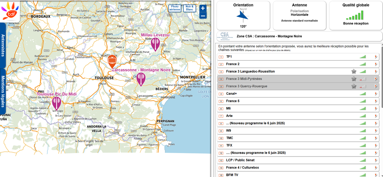

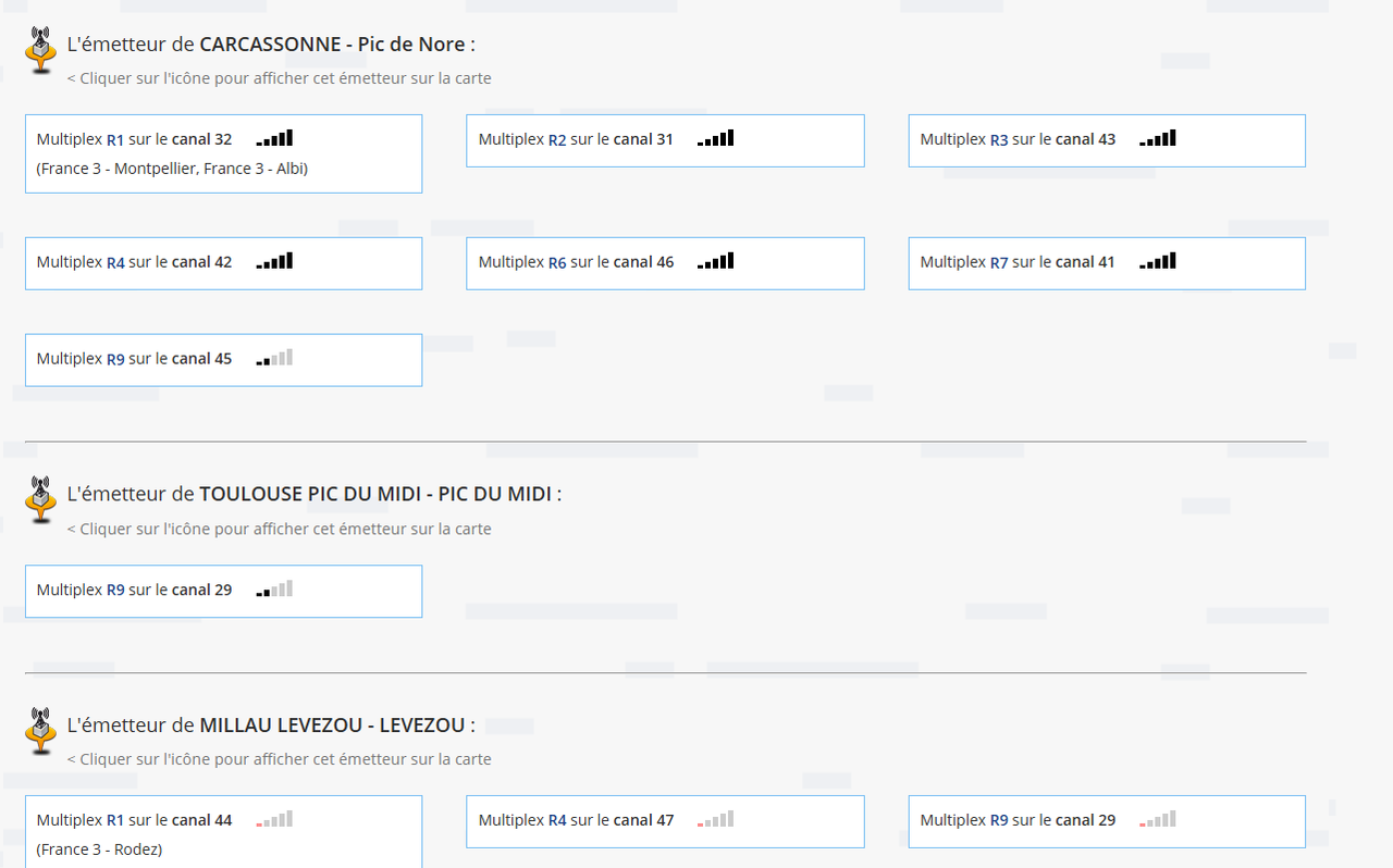

Suite à l'achat d'une maison à Saint-Sulpice (81370), je me penche sur l'installation d'une antenne, sachant que le précédent propriétaire n'en avait jamais installé. Je me pose donc quelques questions :
-Quel type d'antenne ? Dans le quartier, la majorité des maisons ont des trinappes qui pointent sur le pic de Nore.
-Avec ou sans amplificateur ? Et si oui, intérieur ou extérieur ?
-Est-il possible de l'installer dans les combles (combles perdus, toiture en tuiles) ?
Je me situe à 75km de l'émetteur du pic de Nore et voici quelques éléments de réception :
Merci à tous pour votre aide !

ATTENTION : il y a un pylône de téléphonie mobile dans ton coin https://www.google.fr/maps/@43.7731212,1.679521,3a,22.1y,20.87h,96.91t/data=!3m7!1e1!3m5!1sjgSnly_Itkj3W8cPg8eHpg!2e0!6shttps:%2F%2Fstreetviewpixels-pa.googleapis.com%2Fv1%2Fthumbnail%3Fcb_client%3Dmaps_sv.tactile%26w%3D900%26h%3D600%26pitch%3D-6.9070024213590955%26panoid%3DjgSnly_Itkj3W8cPg8eHpg%26yaw%3D20.870585496567173!7i16384!8i8192?entry=ttu&g_ep=EgoyMDI1MDMxOS4yIKXMDSoJLDEwMjExNDU1SAFQAw%3D%3D
Il faut vérifier qu'il ne brouille pas la réception :arrow: https://www.cartoradio.fr/#/
Il y en a un dans la bande 700/800 MHz
CARCASSONNE - PIC DE NORE
R2: 31H 28kW (TDF). 554 MHz
R1: 32H 50kW (TDF). 562 MHz
R7: 41H 50kW (TDF). 634 MHz
R4: 42H 50kW (TDF). 642 MHz
R3: 43H 50kW (TDF). 650 MHz
R9: 45H 13kW (TDF). 666 MHz
R6: 46H 50kW (TDF). 674 MHz
Il faudra prendre une antenne avec un "filtre 4G"
