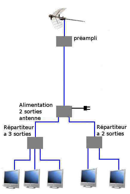

Messagepar bernard7715 » 31 Aoû 2015 15:37
Un conseil installe un préampli dés maintenant, je suis à peut près dans la même configuration que toi. Toit en tuiles, à 30km de la tour Eiffel (50kW) avec une estimation de niveau signal légèrement plus élevé que les tiens. j'ai été obligé d'amplifier. Car certain jour j'avais de léger problème de réception.
Mettre un préampli dans les combles, son alimentation dans le garage auquel tu connectera sur une des 2 sorties de l'alimentation, un rep2s et sur l'autre sortie un rep3s.

Je vais me faire insulter par mes collègues :) , mais je tente quand même, avec une réception TNT aussi facile je crois que tu pourrais prendre le matériel chez Brico Dépôt:
- Pour 35€ tu as une antenne UHF panneau ou même mieux une antenne UHF Yagi.
- Pour 30€ tu as un kit pré-ampli + alim' (pré-ampli dans le grenier près de l'antenne + alim avec 2 sorties TV que tu places dans le coffret VDI).
- Pour 8€ tu as un répartiteur TV avec fiches F 1 Entrée/3 Sorties (que tu branches sur la sortie TV 1 de l'alim').
- Pour 5€ tu as un répartiteur TV avec fiches F 1 Entrée/2 Sorties (que tu branches sur la sortie TV 2 de l'alim').
- Pour 25€ tu as une bobine de 100 mètres de câble coxial 17 VATC.
Dans un premier temps, tu peux déjà juste acheter l'antenne et le câble coaxial pour ne raccorder qu'1 seul prise murale pour voir ce que ça donne au niveau réception TV.

Messagepar bernard7715 » 01 Sep 2015 01:21
julien74 a écrit:tu pourrais prendre le matériel chez Brico Dépôt:
Chez 2galli c'est moins chère, en plus au téléphone les conseillers donnent de bons conseils.
Antenne panneau =42.80 € Antenne Yagi VTU 44 = 31.90 €
Le Pre ampli Visiosat Préampli et Alim VKA101 1 =19.80 €
Le répartiteur 3 sorties = 4,20 €
Le répartiteur 2 sorties = 3,40 €
La fiche F pour coaxial de 7mm = 0,24 €
Un touret de 100m de câble coaxial 17VAtC PH Classe B 24€
