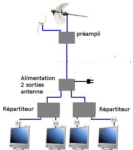

En plus de l'antenne Lambda 14, je conseille plutôt l'ensemble Visiosat Kit préampli + alim VKA 301 Ref : 0144387 ( équivalent aux Johanson., d'ailleurs visiosat est propriétaire deJohanson. ) Gain réglable de 10 à 35 dB, niveau sortie Max 104 db
Par contre l'alimentation ne comporte que 2 sorties, il faudra 2 répartiteurs a 2 sorties.
Merci Bernard7715 je vais donc suivre ta recommandation.
