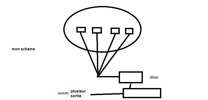

Messagepar france17 » 26 Mar 2013 19:15
je voudrai savoir si je peu faire cette installation parabole avec 4 tète LNB discq avec 4 entre seul sortie puis un répartiteur pour je suis sortie plusir signal merci

Messagepar marceljack » 26 Mar 2013 20:08
france17 a écrit:Bonjour,
Une installation à plusieurs LNB et un commutateur DiSEqC ne peut alimenter qu'un seul récepteur car si on en mettait plusieurs ils pourraient donner des ordres contradictoires au commutateur (si un récepteur veut recevoir un satellite et un autre récepteur veut en recevoir un autre).
Pour pouvoir recevoir plusieurs satellites avec plusieurs récepteurs, il faut des LNB avec autant de sorties que de récepteurs (2, 4 ou 8) et autant de commutateurs DiSEqC que de récepteurs.
Exemple pour 3 LNB et 2 récepteurs:
S'il y a plus de 4 récepteurs il faut utiliser des LNB "quatro" et un multiswitch avec autant de sorties que de récepteur.

Messagepar france17 » 26 Mar 2013 20:37

Messagepar marceljack » 26 Mar 2013 21:34
france17 a écrit:http://imagik.fr/view/20962
Si je comprends bien tu veux recevoir 4 satellites différents sur plusieurs récepteurs.
Dans ce cas il te faut 4 LNB "quattro" (quatre sorties: une par bande pour chaque polarisation) et un multiswitch à 16 entrées (17 avec le terrestre) un nombre de sortie égal ou supérieur au nombre de récepteurs (4, 8, 16 ...).
Par exemple un multiswitch pour 8 sorties:
http://www.2galli.fr/boutique/fiche_pro ... fr&num=251
Pour 16 sorties:
LNB quattro:
http://www.2galli.fr/boutique/fiche_pro ... _fr&num=51
Messages: 23858
Re: Installation parabole

Messagepar marceljack » 26 Mar 2013 22:14
france17 a écrit:a peur prés ca oui mais les multi swich coûte très chier
On peut peut-être trouver un peu moins cher, mais ce magasin n'est généralement pas très cher et vend du bon matos.
Si tu n'as pas besoin de toutes les bandes et polarisations de tous les satellites, tu peux éventuellement réduire le nombre d'entrées à 13 ou 9.
Combien de récepteurs veux-tu alimenter ?
Messages: 23858
Messagepar france17 » 26 Mar 2013 22:40
4 LNB entres ou 5 entre sortie 24 environ
