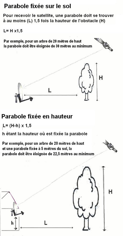

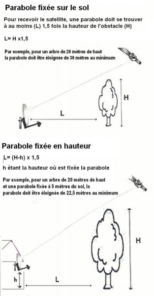

Messagepar bernard7715 » 10 Juil 2019 22:46
lipie a écrit:
julien74 a écrit:Tu as des arbres en face de ta parabole?
il y a des pins légèrement à droite mais lorsque je pointe le satellite avec l’apllication Astra la trajectoire est dégagée.
Distance minimale d'un obstacle devant une parabole.
