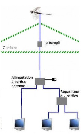

Tu peux faire le montage suivant:
Ici le préampli est dans les combles, mais il peut être mis sur le mat à l'extérieur

La première chose à faire c'est amplifier:
:arrow: soit au moyen d'un ampli TV intérieur (de 18€ à Brico Depot à 29€ chez Géant et plus généralement en supermarché, hypermarché et magasin de bricolage) que tu mets au grenier.
:arrow: soit au moyen d'un kit pré-ampli de mât + son alim' électrique intérieure (de 35€ à Brico Depot à 39€ chez Auchan).
En amplifiant ça va obligatoirement améliorer ta réception dont le R6 qui sera obligatoirement mieux reçu qu'actuellement.
