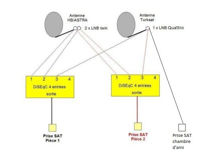

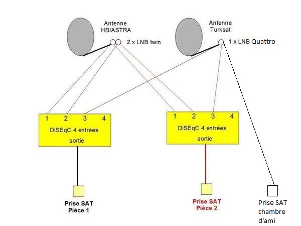

Sur la parabole TURKSAT (que mon père avait installé), je viens de me souvenir que c'est un LNB Quattro (ou Quad : j'ai vu qu'il y avait ces deux appellations et je ne sais pas s'il y une différence d'ailleurs). Il y a deux câbles qui y sortent en fait actuellement dont un va au salon directement comme je t'avais dis et un qui va directement dans la chambre d'ami. Dans la chambre d'ami je veux seulement turksat, je me suis permis de prendre ton image et de la modifier pour te demander si cette configuration sera possible ?
Merci.

turc a écrit:Sur la parabole TURKSAT (que mon père avait installé), je viens de me souvenir que c'est un LNB Quattro (ou Quad : j'ai vu qu'il y avait ces deux appellations et je ne sais pas s'il y une différence d'ailleurs). Il y a deux câbles qui y sortent en fait actuellement dont un va au salon directement comme je t'avais dis et un qui va directement dans la chambre d'ami. Dans la chambre d'ami je veux seulement turksat, je me suis permis de prendre ton image et de la modifier pour te demander si cette configuration sera possible ?
Dans ce cas, c'est un LNB Quad (un LNB quattro est un modèle particulier pour utiliser avec un multiswitch, il ne sort qu'une bande avec une polarisation sur chacune des sorties).
Tu peux très bien distribuer Turksat à deux autres pièces avec les 2 autres sorties du LNB quad.
