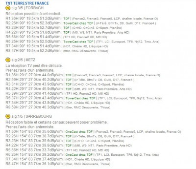

Je souhaiterais avoir quelques infos concernant le raccordement de mes télés dans ma nouvelle maison.
Je compte installer une antenne sous mon toit avec des répartiteurs pour les 4 téléviseurs qui seront installés. J'ai suivi le forum et bien trouvé les infos pour l'utilisation des répartiteurs pour diminuer les pertes. Cependant, je me demande quelle antenne serait nécessaire pour avoir un signal propre sur l'ensemble de mes appareils car 4 c'est quand même beaucoup...
Voici les infos trouvés via tnttest
Merci d'avance pour vos éclaircissements
tnt.jpg -->

Dans la mesure ou une amplification est utilisée le nombre de TV na aucune importance.
Après les niveaux de TNTtest sont données pour une antenne dehors a 10m du sol
La seule chose qu'on peut affirmer c'est que ,sauf maison de 20m de haut et + , une antenne
dans les combles sera moins bonne

Donc je peux partir du principe que si j'ai une bonne réception avec une TV, avec amplificateur il en sera de même pour les 4?
Dans ce cas je n'ai plus qu'à raccorder et tester, en espérant que le signal soit bon...

C'est tout à fait ça ! :wink:

JunkFood a écrit:Dans ce cas je n'ai plus qu'à raccorder et tester, en espérant que le signal soit bon...
Ne pas hésiter a passer du temps pour trouver le meilleur emplacement .
Dans des combles ça peut etre important.
