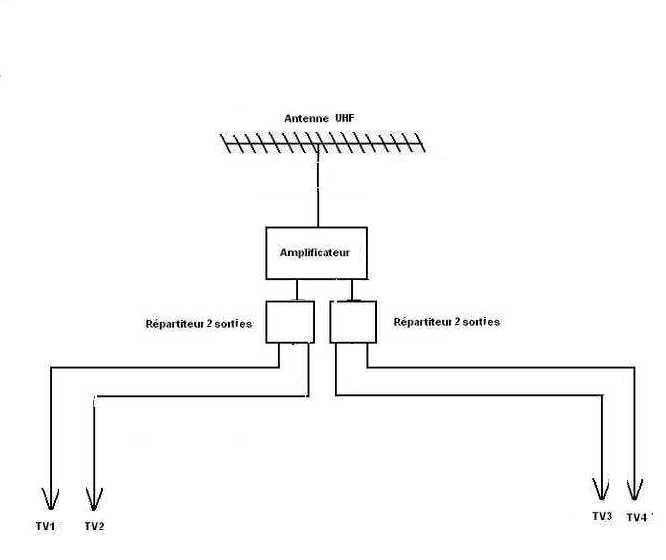

J'ai réaliser une installation TV pour la TNT. J'ai donc installer 2 antennes : 1 pour la TNT française et l'autre pour la TNT suisse (TSR).
Le problème vient au niveau des télés branchés au répartiteur. Je perd beaucoup de signal et de qualité. Je passe de 65% de signal et 100% de qualité signal à 35% de signal et 60% de qualité signal pour la TNT française. Alors que si je branche direct la télé sans passer par le répartiteur je ne perd aucun signal ni de qualité. Tout le monde vante le mérite d'un répartiteur que c'est mieux qu'une fiche en "T" ! Alors la on dirait bien que c'est n'importe quoi !
Voici un petit schéma pour illustrer mes propos :
Merci de me dire ce que je dois faire, ce qui ne va pas dans mon installation.
cdt
zato89

Un Répartiteur en 3 fait perdre environ 10 dB ( ne pas confondre avec un Dérivateur )
Si tu es sûr de son état et de ses connectiques et de ton cablage c'est que ton ampli n'est pas suffisant
es ce un ampli avec 2 sorties ou une alim de pré-ampli ? quelle marque et référence ?
peux tu nous faire une photo du répartiteur ?

Tu aura moins de perte en faisant ce câblage. Un répartiteur 2 sorties fais perdre 4 db par sortie; alors qu'un à 3 sorties c'est 10 db par sortie.

Le mieux serai que tu utilises un préampli à 2 entrées sur lesquelles tu brancherais tes 2 antennes, il serait alimenté par une alimentation à 2 sorties suivies de 2 répartiteurs à 2 sorties.
