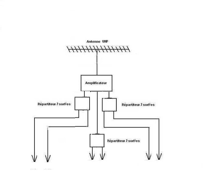

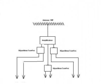

Ne sachant pas le niveau signal. Mais comme tu nous dis qu'il est bon. et que dans quelques jours c'est le passage au tout numérique. Voila mon avis comme faire ton installation.
Arrivé de l'antenne sur un ampli de 15 db a 3 sorties. Sur chaque sortie de l'ampli un rép. 2 sortie.
L'ampli serai de ce genre http://www.2galli.fr/boutique/fiche_produit.cfm?ref=AS037P&type=22&code_lg=lg_fr&num=131et surtout utilisé du coaxial VATC17.

quel que soit le signal reçu , 6 sorties c'est beaucoup, il faut donc amplifier d'office et il faut toujours amplifier
AVANT le moindre répartiteur et AVANT les longueurs de câbles ( comme un château d'eau )

La différence de tes longueurs de câbles 20-6= 14 m correspond a des écarts de niveau de l'ordre de 3 dB a tout casser.
Aucune raison donc de s’écarter du schéma classique antenne > ampli > répartiteur.
Voire pas d'ampli du tout si tu as un très bon signal et une antenne largement dimensionnée.
Dans ce dernier cas bien tenir compte du nombre de prises utilisées en même temps car si il n'y en a que 4
autant mettre un répartiteur a 4 sorties et garder les 2 câbles inutilisés en réserve.
