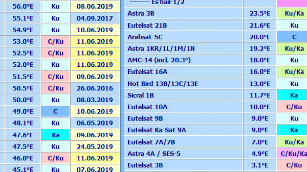

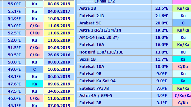

Hotbird 6à 13° Est n'utilise absolument pas la bande Ka..
3ssat
Messages: 65
Inscription: 10 Juin 2019 22:20
Re: INTERNET HAUT DEBIT PAR SATELLITE ET TV SAT
Messagepar Casimodo » 12 Juin 2019 09:05
Effectivement le satellite Hot-Bird 6 et sa charge KA n'est plus opérationnel à 13°E,voir Eutelsat à 16°.
