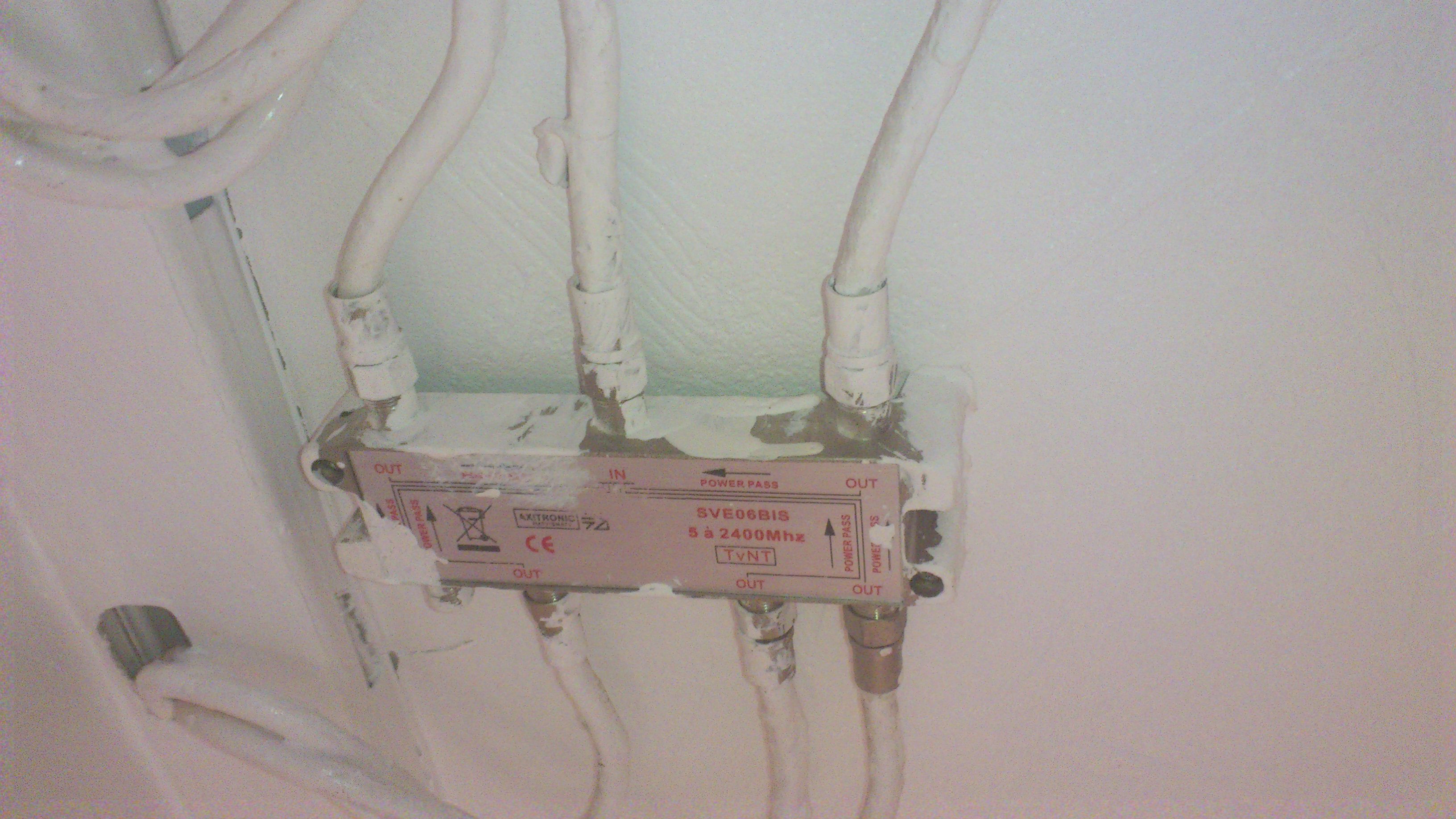

Pourrais-tu nous faire une photo de ton répartiteur.

Pourrais-tu nous faire une photo de ton répartiteur? :wink:

Messagepar sonia-lune » 27 Nov 2012 15:16
en fait j'essaie de mettre les photos et ça ne fonctionne pas
on me dit que les fichiers sont trop gros
désolé julien74 je sais que je ne t'aide pas beaucoup

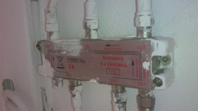

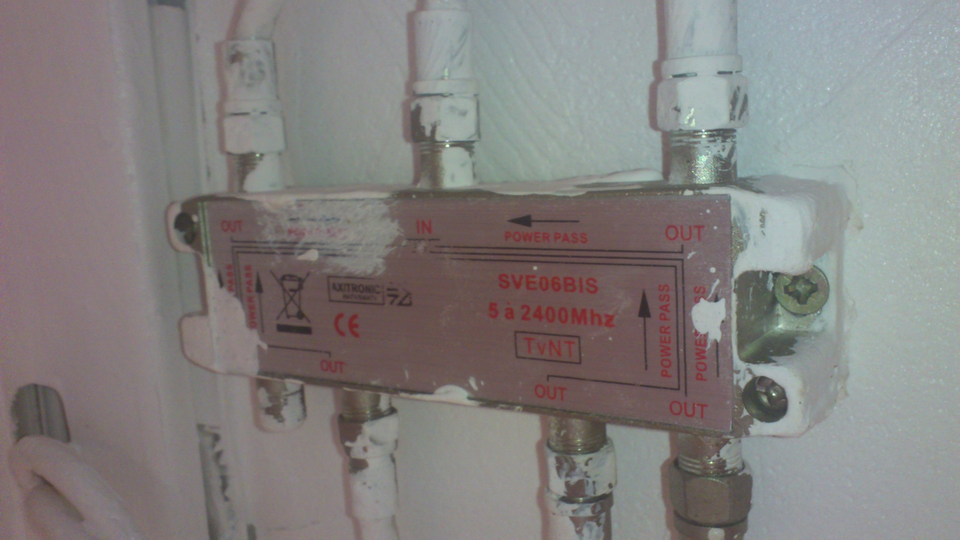

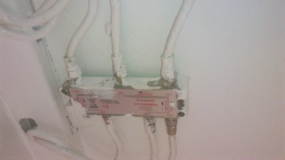

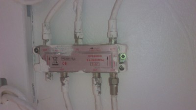

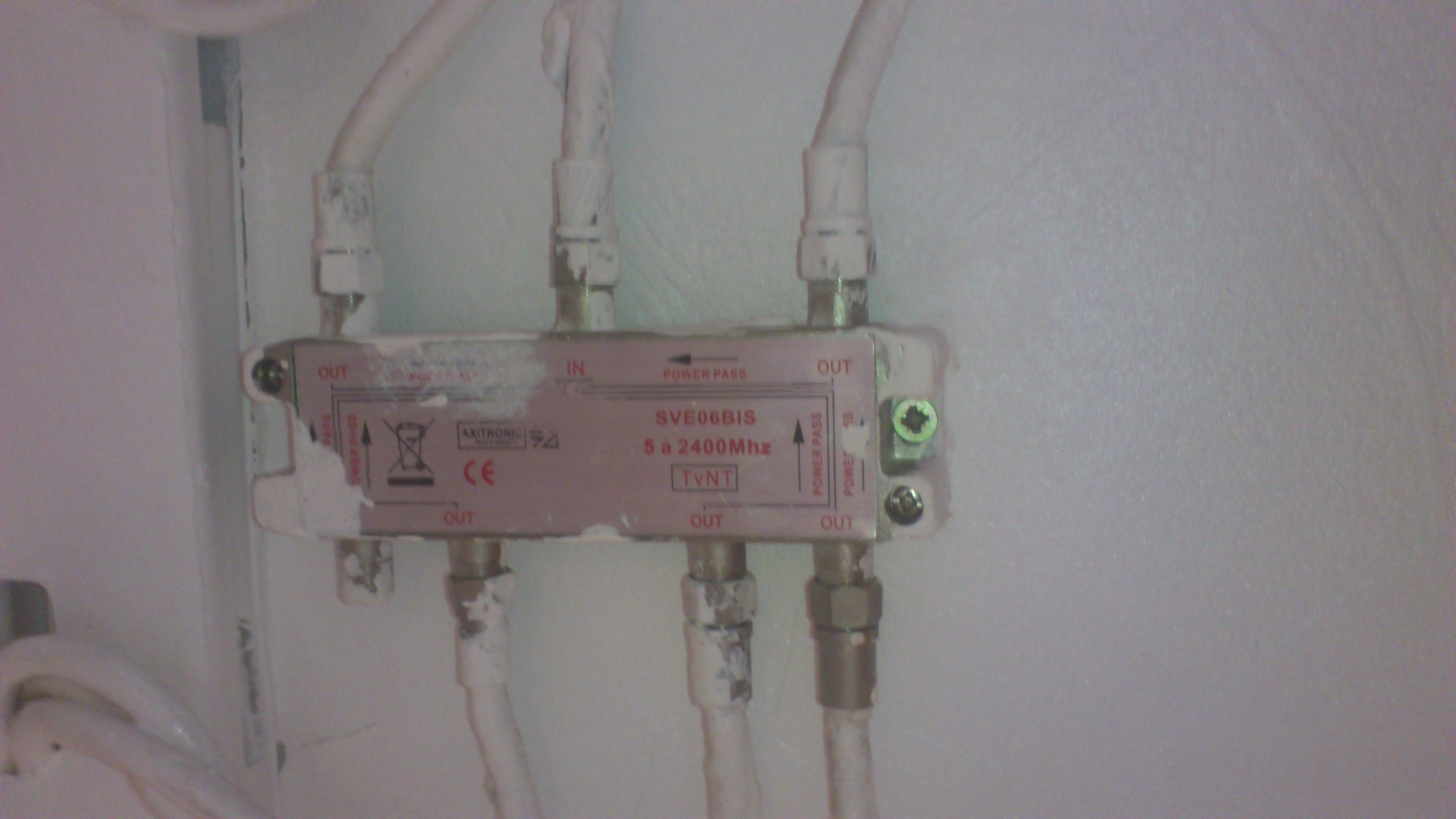

Messagepar julien74 » 27 Nov 2012 16:53
Merci pour les photos Sonia :D
Le fil blanc qui est branché sur IN vient de l'antenne collective , je te laisse marqué "ANTENNE" avec un stylo feutre sur la gaine de ce fil blanc-là.
Ensuite , je te propose de débrancher 1 fil branché sur OUT pour voir à quel téléviseur il correspond , puis marque sur la gaîne du fil blanc à quelle pièce ce fil correspond (par exemple CHAMBRE , SALON , etc...).
Fais pareil avec les 4 autres fils qui sont branchés sur OUT.
Puis achètes dans un hypermarché (au rayon TV) ou un supermarché (au rayon bricolage) ou dans un magasin de bricolage , un adaptateur fiche F Femelle / Femelle , ça coûte 1€ environ et ça ressemble à ça:
Avec cet adaptateur , on pourra essayé de raccorder directement chacun des 5 fils directement sur le fil venant de l'antenne collective sans passer par le répartiteur.
Si en branchant directement chacun des fils sans passer par le répartiteur toutes tes TV marchent parfaitement ça veut dire que c'est le répartiteur qui affaiblit trop le signal et dans ce cas qu'il faudra acheter un ampli intérieur (25€) que l'on mettra entre le fil blanc ANTENNE et l'entrée IN de ton répartiteur. :wink:
