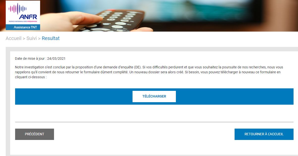

Merci beaucoup pour toutes ces infos. En résumé le deuxième émetteur TNT du Morond (ou plutôt Petit Morond situé un peu plus bas) est bien hors service aujourd'hui. J'ai du mal à comprendre que l'AFNR ne soit pas au courant. Car lors de mon signalement à l'ANFR (après plus de 10 jours de panne) on m'a répondu d'ouvrir un ticket (voir fichier) et au téléphone que si il y avait d'autres appels ils interviendraient,!!

Concernant l'ANFR, si il y a juste 1 téléspectateur qui se plaint chez l'ANFR ils partent du principe que ce n'est pas une panne mais plutôt un problème sur l'installation antenne chez le téléspectateur.
Par contre si il y a plusieurs plaintes de plusieurs téléspectateurs là ça commence à bouger un peu chez l'ANFR et ils commencent à prendre en compte que c'est une panne de l'émetteur TNT.
Mieux, si la mairie contact l'ANFR là ça bougera encore plus.
Mais le must du must c'est si un antenniste alerte et signale la panne de l'émetteur, là l'ANFR prend réellement au sérieux le fait que c'est l'émetteur qui est en panne.
