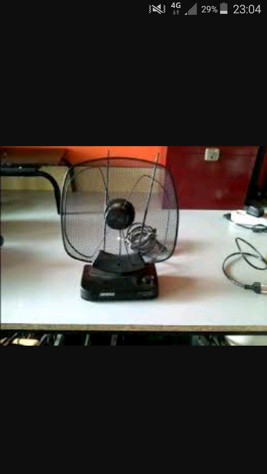

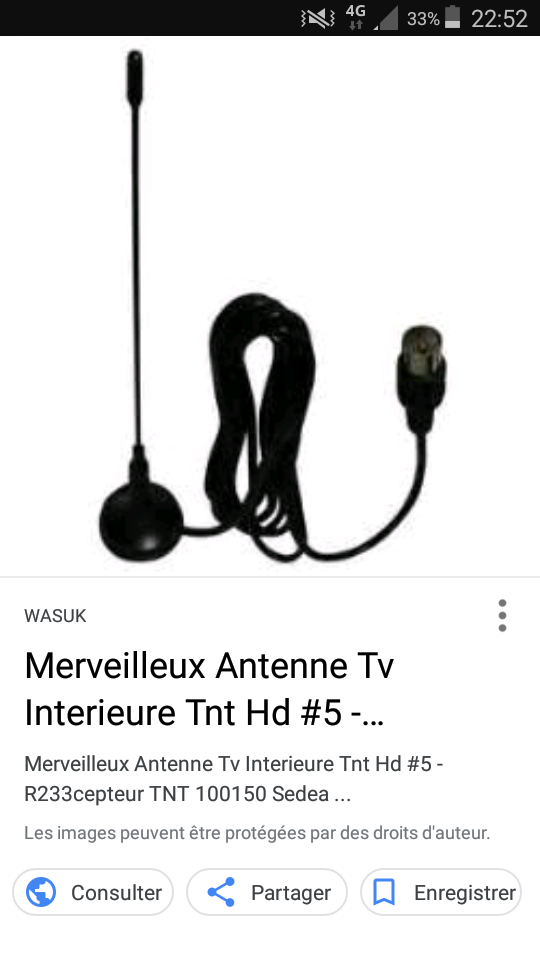

Quelle est la marque et la référence de tes 2 antennes? Aurais-tu des photos?

Messagepar Franck Morin » 30 Oct 2017 10:01
Merci.
le 8 n'est pas tourné dans le bon sens.
Sur ta photo il est couché, comme le symbole "infini" alors qu'il devrait être vertical (cas de 99,8% des émetteurs en France).

Pour la petite antenne fouet c'est normal que tu ne reçoives rien, elle a un gain de 0 dB, elle ne capte qu'à proximité immédiate d'un émetteur que tu vois de visu, à l'intérieur de l'immeuble avec les murs en béton tu ne peux plus rien capter.
La TNT française étant en polarité Horizontale pour avoir une infime chance de la recevoir il faut que l'antenne soit tournée à 90° par rapport à ta photo donc que le brin soit vertical et parrallèle à la direction de ton émetteur (Bouvigny je suppose?) mais même avec ces meilleurs conditions je ne pense pas que ça va passer surtout qu'elle n'est pas amplifiée.
L'antenne parabolique semble meilleure, je n'ai jamais testé ce modèle-là précisemment donc je ne sais pas ce qu'il vaut.
Comme le dit Franck il faut obligatoirement mettre l'antenne en forme de 8 pour capter la TNT française.
