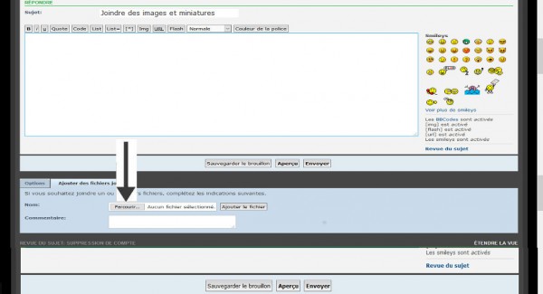

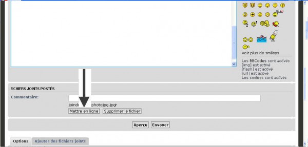

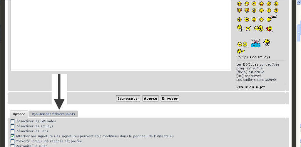

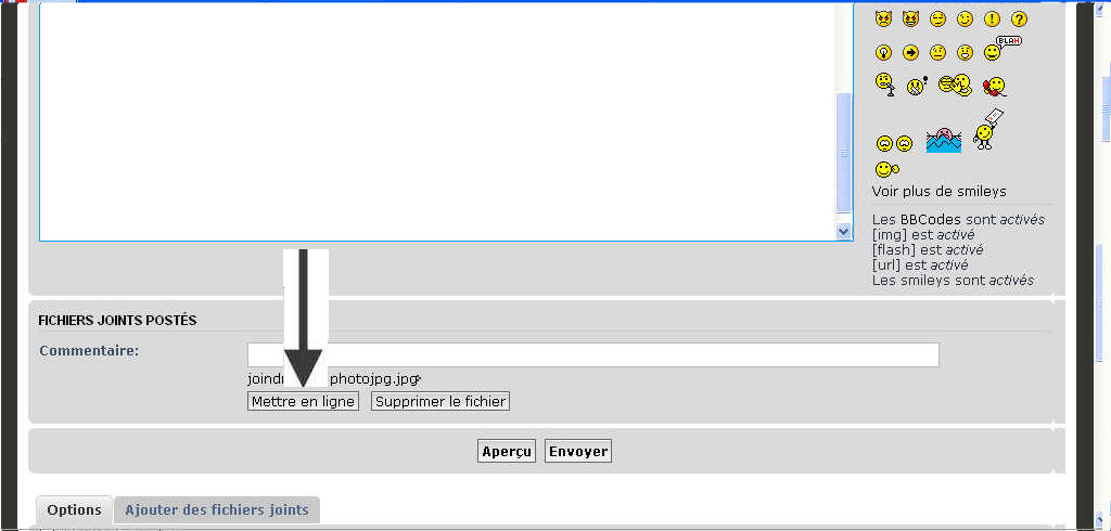

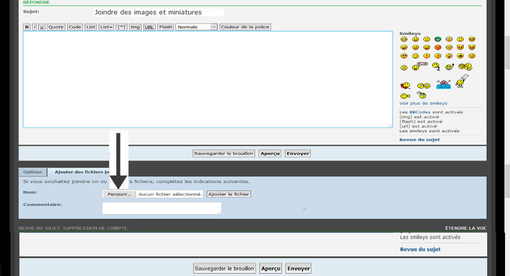

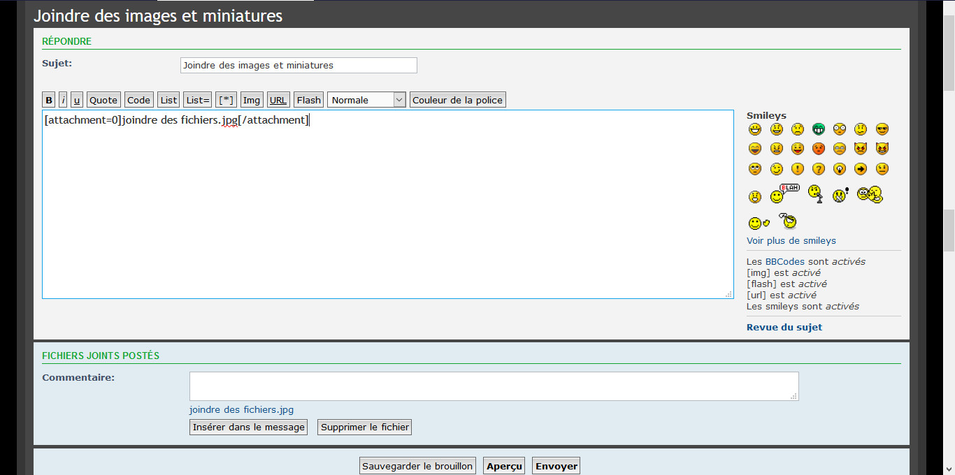

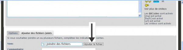

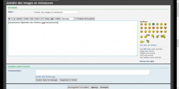

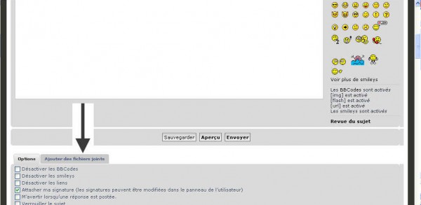

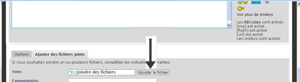

Messagepar bernard7715 » 18 Déc 2015 06:44
Comment joindre une photo sur le forum.
Cliquez sur les copies d’écran pour les agrandir
Sous la boite ou l'on écrire un message.
1) :arrow: Cliquez "sur ajouter des fichiers joints".
Puis cliquez sur "Parcourir" pour sélectionné le chemin ou se trouve l’image a poster.
2) :arrow: Une fois photo sélectionnée cliquez sur "Ajouter le fichier".
3) :arrow: Pour finir Cliquez sur " Mettre en ligne".
Répéter ces opérations pour chaque photo que l'on veux poster.
