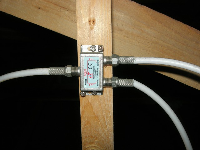

OUIOUI85 a écrit: pas de dérivation, juste un répartiteur vers une seconde prise
mais c'est la même chose !
il ne faut rien du tout entre le pré-ampli et son alimentation :evil:
( câble en un seul tenant )
c'est sur la deuxième sortie de l'alim ( donc APRES l'alim ) qu'il faut mettre la prise 2
car actuellement tu envoies du 24 V dans ton répartiteur et dans ta prise numéro 2 !!!
ta led verte indique la présence du 24 v et quand tu branches cette tension s'effondre
et sinon il faut utiliser un répartiteur blindé récent avec diodes intégrées

Pour ce qui est du répartiteur, il est récent (5 ans, installé par le "paraboliste", et identique à celui de la photo du 1er répartiteur (la flèche rouge indique bien que le courant peut remonter vers l'antenne)sur le post "FAQ réception Maison Individuelle - A Lire Avant de Poster ", et de plus cela à très bien fonctionné pendant 1 semaine ?

OK le répartiteur est bien avec diodes
