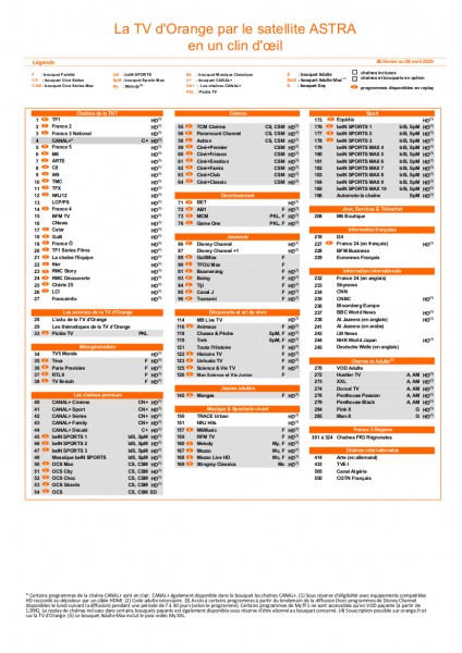

Dangze a écrit:je trouve pas la réponse : comment puis-je continuer à avoir BeIn avec le Satellite (puisque mauvaise connexion internet)
Si tu ton FAI est Orange, tu peux leur demander de te fournir un récepteur sat. Sur le quel tu pourrais recevoir le bouquet de la TV d'orange.
Par contre il faudra réorienter ta parabole en direction des satellites Astra positionnés au 19°EST.
Le récepteur sat orange est proposé au client qui non pas assez débit internet pour recevoir la tv par internet. Pour en disposé il faut constater une boutique Orange. La caution est la mème que pour le décodeur TV internet, c'est dire 49€

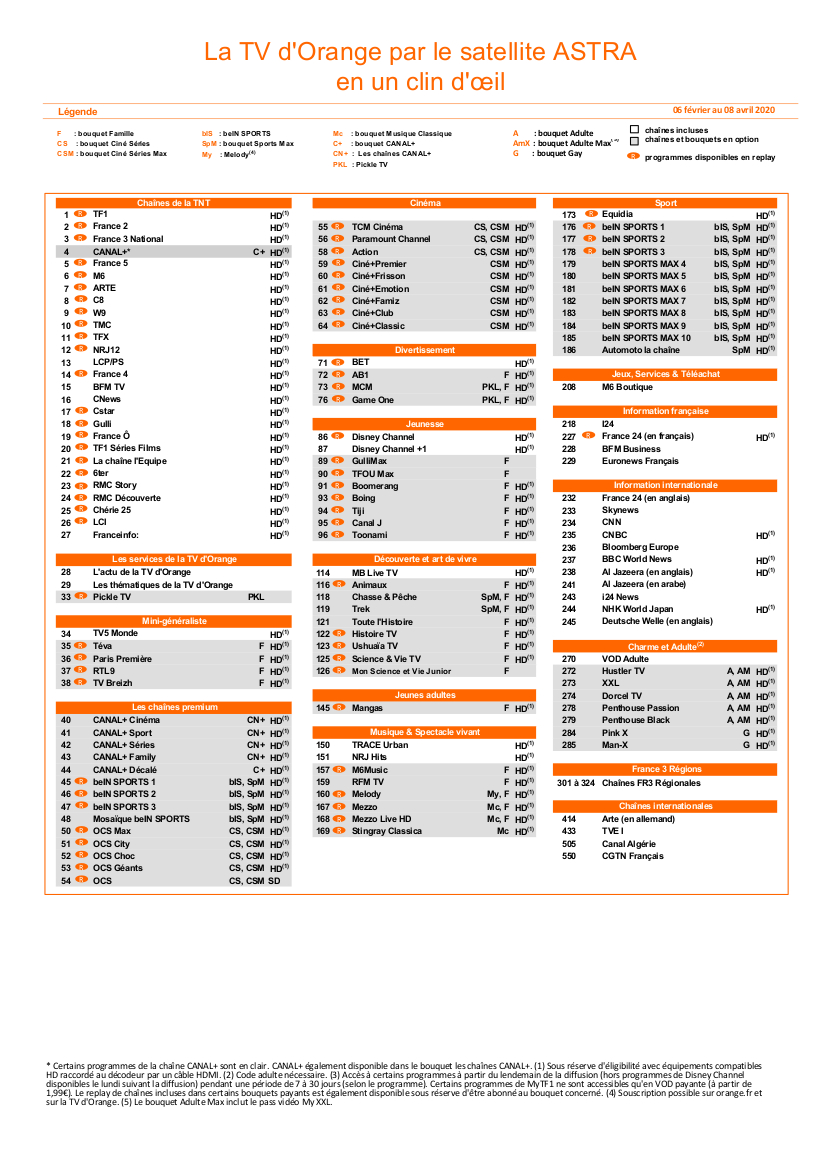

Liste des chaines d'Orange TV sat.
Source : assistance.orange
