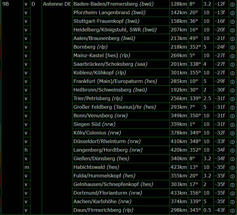

Vous savez quel émetteur sont possible de capter en DX pour Antenne DE 9B ?

Inconnu25 a écrit:Source : https://ukwtv.de/cms/deutschland-dab/baden-wuerttemberg-dab.html#Antenne%20DE
Bonjour, j'espère que le lien fmscan fonctionne cette fois. fmlist.org et fmscan.org sont des mines d'or, comme dablist.org.
La liste est ici :
https://fmscan.org/net.php?m=s&pxf=Antenne%20DE&r=d
et l'emplacement géographique des émetteurs ici : https://fmscan.org/net.php?r=d&m=m&itu=D&bouq=1&pxf=Antenne+DE
