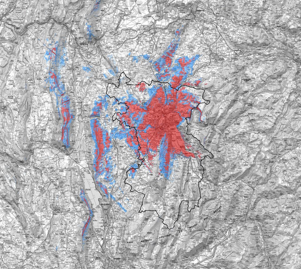

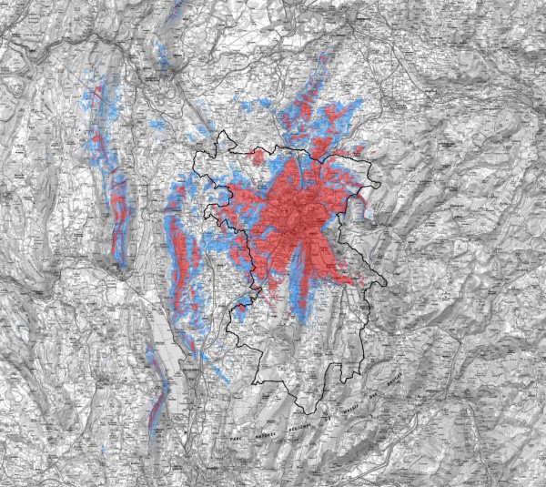

Messagepar Franck Morin » 13 Juil 2021 09:39
La couverture estimée du 11D Annecy local, par Digris.
https://twitter.com/h2oradio74/status/1413483966582050824?s=21
