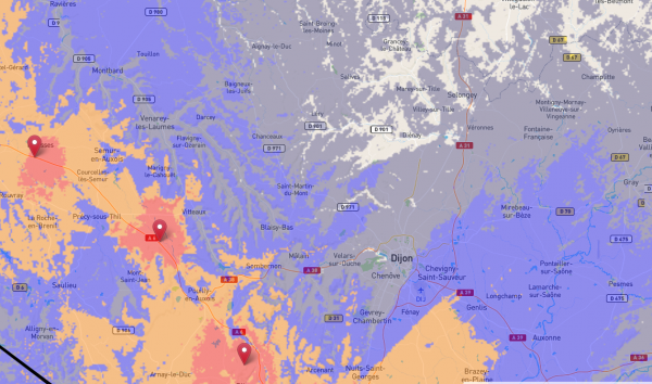

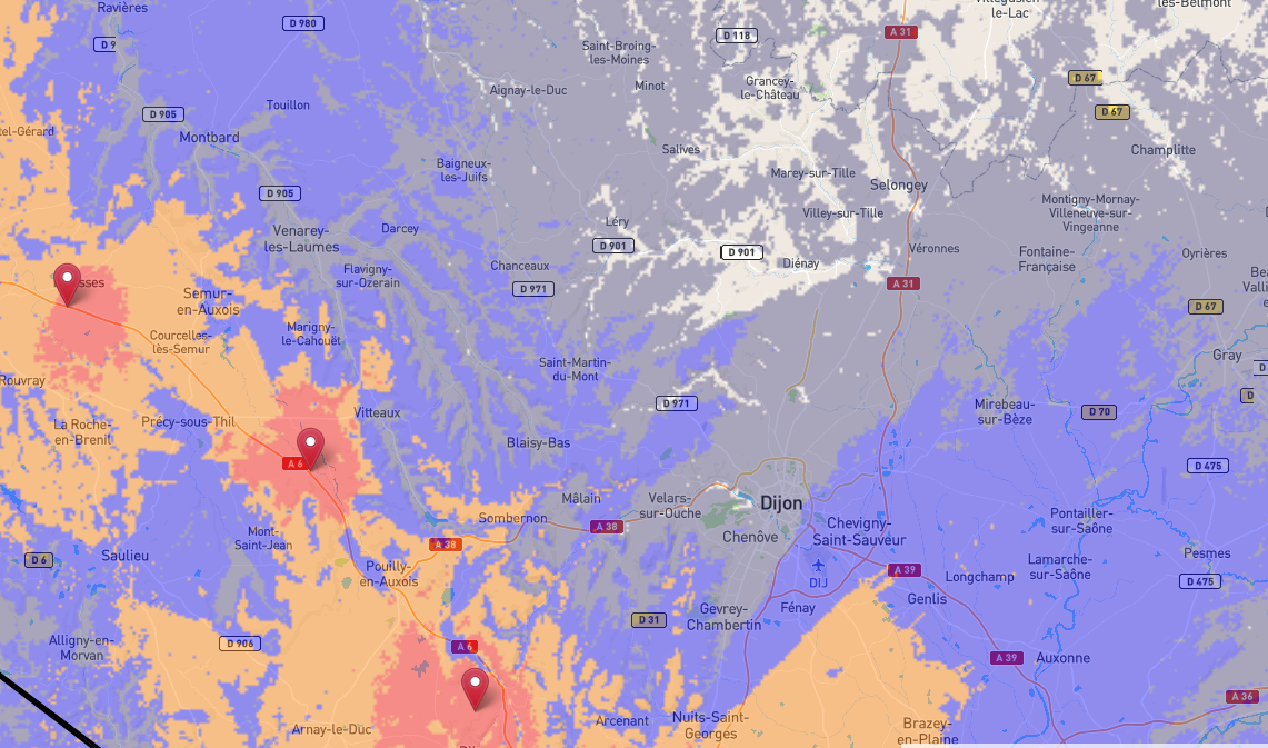

Je ne vois pas de raison pour qu'une fois mémorisées, les stations France Musique, France Inter et France Culture ne se comportent pas de la même façon avec le même autoradio !
pour mémoire la réception du M2 estimée au nord de Dijon, les alentours de Til-Châtel sont en effet mal servis.
