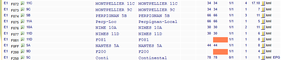

et pour le moment on ne les a pas encore sur fmlist.org !
pour les nouveaux multiplex de l'appel 9 de 2022, on n'a que Fréjus pour le moment. (F081)

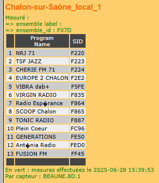

Quels sont les noms utilisés pour les autres radios? NRJ 71? SCOOP Chalon?
Les techniciens ont fait une petite erreur, ils ont écrits Anténia au lieu de Antinéa.
Pour les déclinaisons locales.
EUROPE 2 Chalon, SCOOP Chalon, Nrj 71, CHERIE FM 71

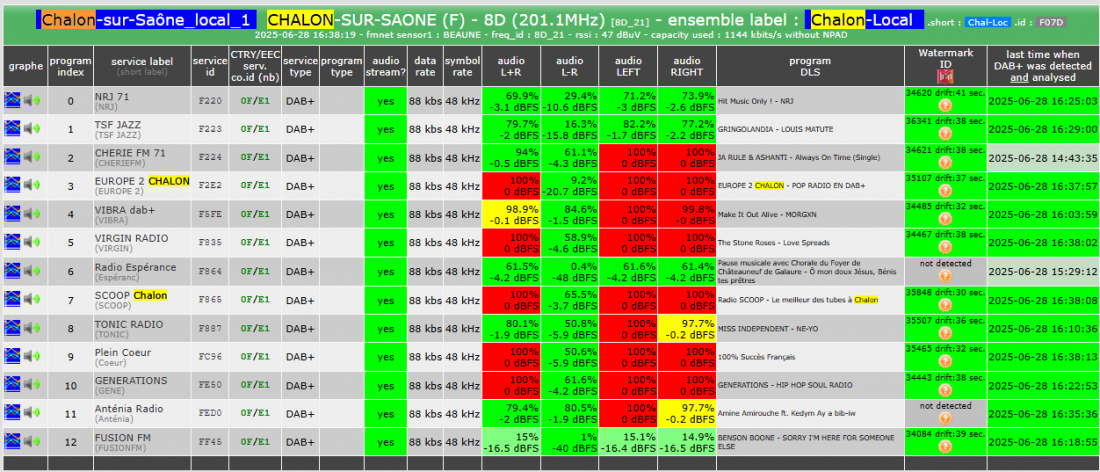

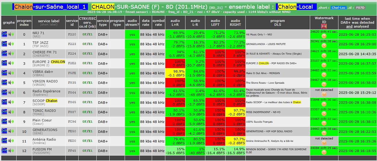

Messagepar Franck Morin » 28 Juin 2025 15:39
les caractéristiques du multiplex Chalon-sur-Saône local sont arrivées sur fmnet.org.
et comme souvent voire toujours, beaucoup de radios saturées ou mal réglées (rouges). à comparer au M2, c'est le jour et la nuit.
Fusion FM est peut-être faible mais au moins leur outil la qualifie de son bon. quoique elle est vert pâle... alors je ne sais pas trop ce que ça veut dire.

Messagepar Mixture » 28 Juin 2025 16:54
Qui effectue les réglages du label ? Pour Antinéa, on voit sur les captures que le label affiche « Anténia », avec une inversion du "é" et du "i".
Mixture
Messages: 2075
Localisation: Paris (9e)
Re: [Topic unique] La RNT (DAB+) à Dijon
Messagepar Franck Morin » 28 Juin 2025 20:27
c'est probablement le technicien qui programme le multiplexeur pour l'opérateur de multiplex Opemux RNT.
Messagepar Mixture » 28 Juin 2025 20:36
Ok merci, donc rien de guidé depuis la radio
