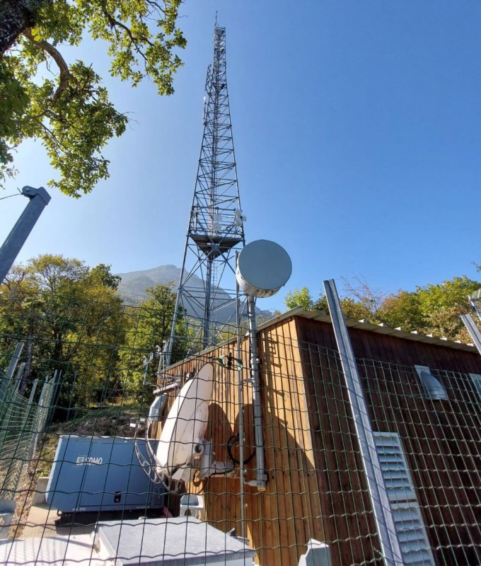

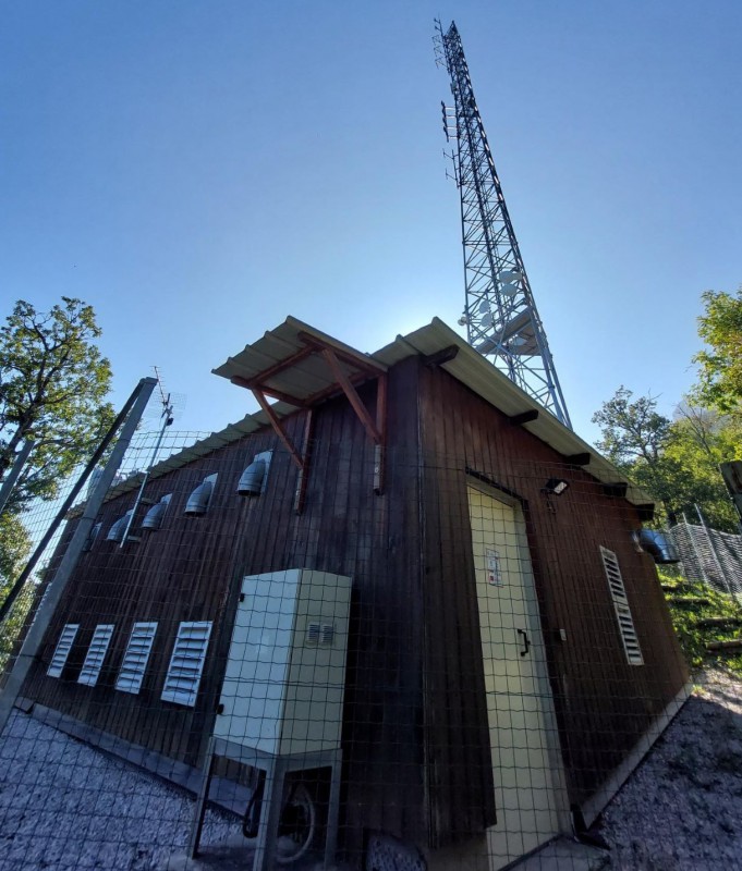

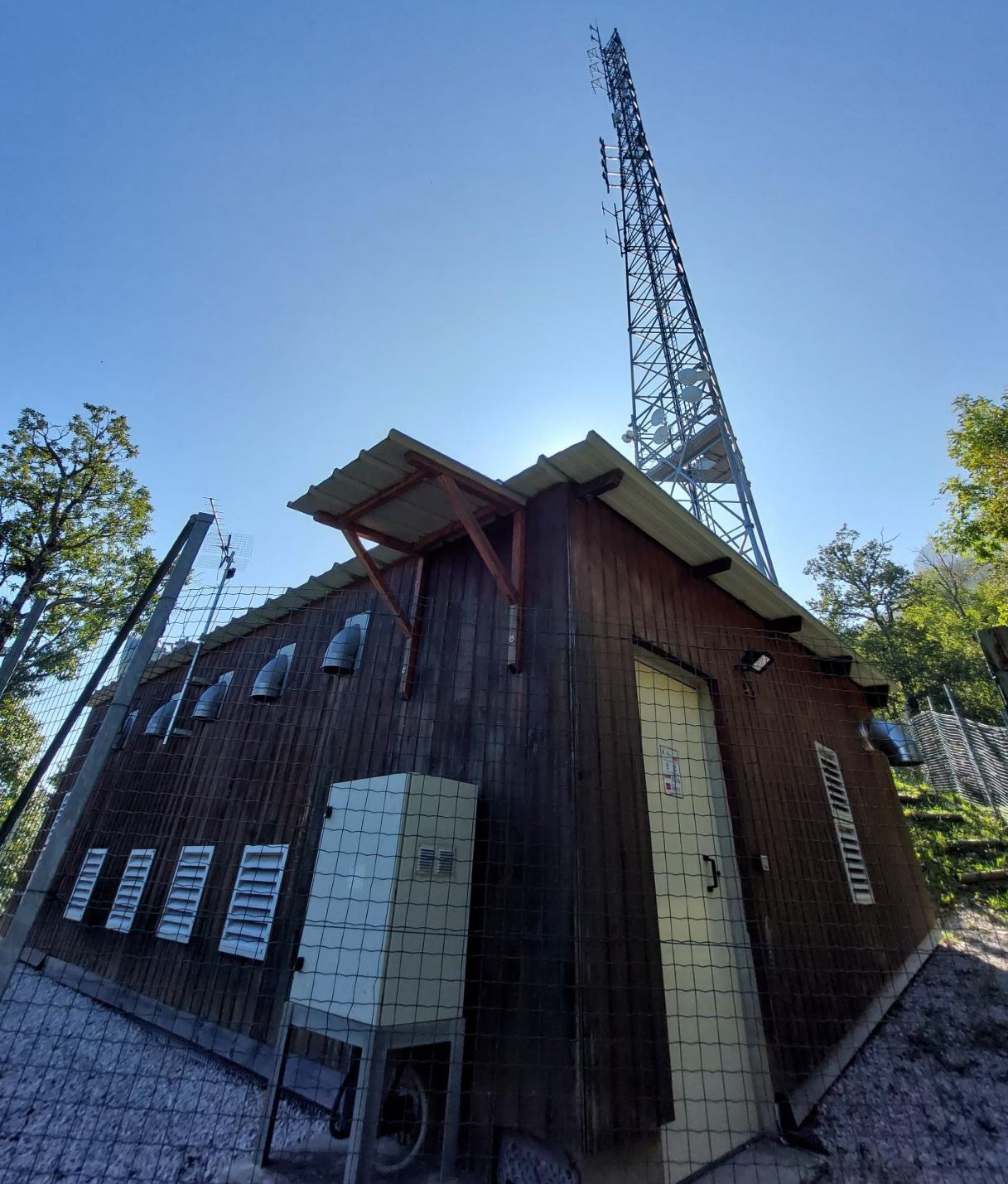

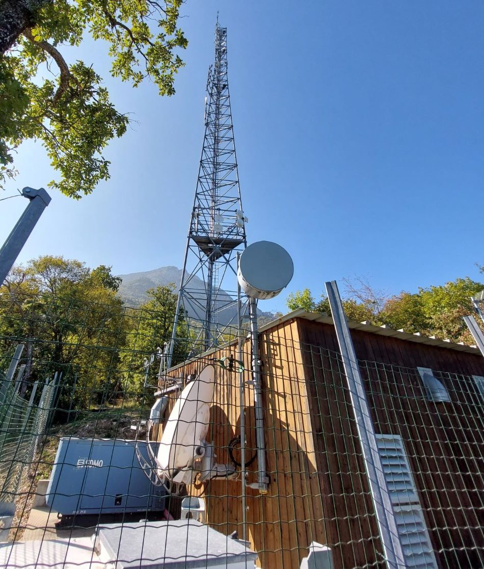

Messagepar Remi2 » 31 Oct 2023 10:38
Suite à une petite ballade, voici l'émetteur DAB+ de Grenoble-La Combe à Seyssins.

Messagepar kiki37 » 31 Oct 2023 11:28
-oM pour ces belles photos :D
