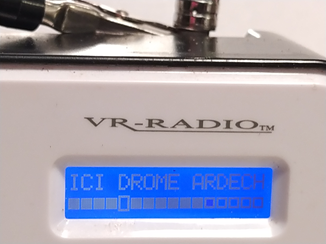

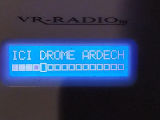

Compte rendu de réception à Morestel en cette fin Aout 2025:
canal emetteur_présumé réception_Indoor_avec_antenne réception_Outdoor
en gras les petits nouveaux
On peut espérer de l'audio à partir de 4.
5B LyonL2_MtCindre 7 8
5C BourgoinL0_Ruy-Montceau 15 15
5D GrenobleET_Montaud 7 4
6A LyonET_MtCindre 10 10
6C (???) StEtienneET_Guisay 3 3
6D ChambéryLO_MtduChat 15 12
7A M1 ??? 15 15
7B M2 ??? 15 15
7C AnnecyET_MtDuChat 15 7
8C (???) M2_Macon 3 1
9A ValenceET_Annonay(?) 10 3
9C GrenobleLO_Montaud 7 2
10B (???) RMSF02 1 0
11B LyonL1_Lorette 8 7
11D (???) AnnecyLO 1 0
12A (???) ValenceLO 2 0 (plutot que LaBarillette selon des derniers relevés précédents)
9A avec l'antenne de toit
Vu 821 fois
9A avec l'antenne du DOR215 (pas d'audio)
Vu 821 fois
Valence LOcal a démarré le 1er Juillet
Valence ETendu a démarré le 31 Juillet selon radioscope.fr
Montélimar LO devait démarrer en Aout 2025 sur le 9C. Je n'espère rien de ce coté si ce n'est une dégradation du Grenoble LO dans le nord dauphiné.
Remarque: avec l'antenne de toit + coax + prise croco: l'efficacité est très variable selon les multiplex.
28/19/13Est+Strong_SRT7004
13/19Est+HDLine_HD-310S
