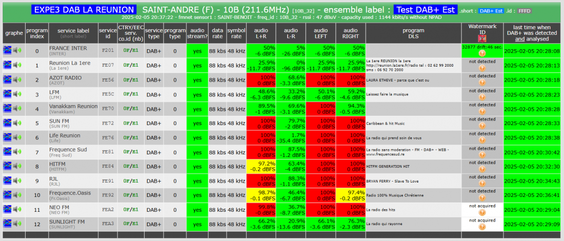

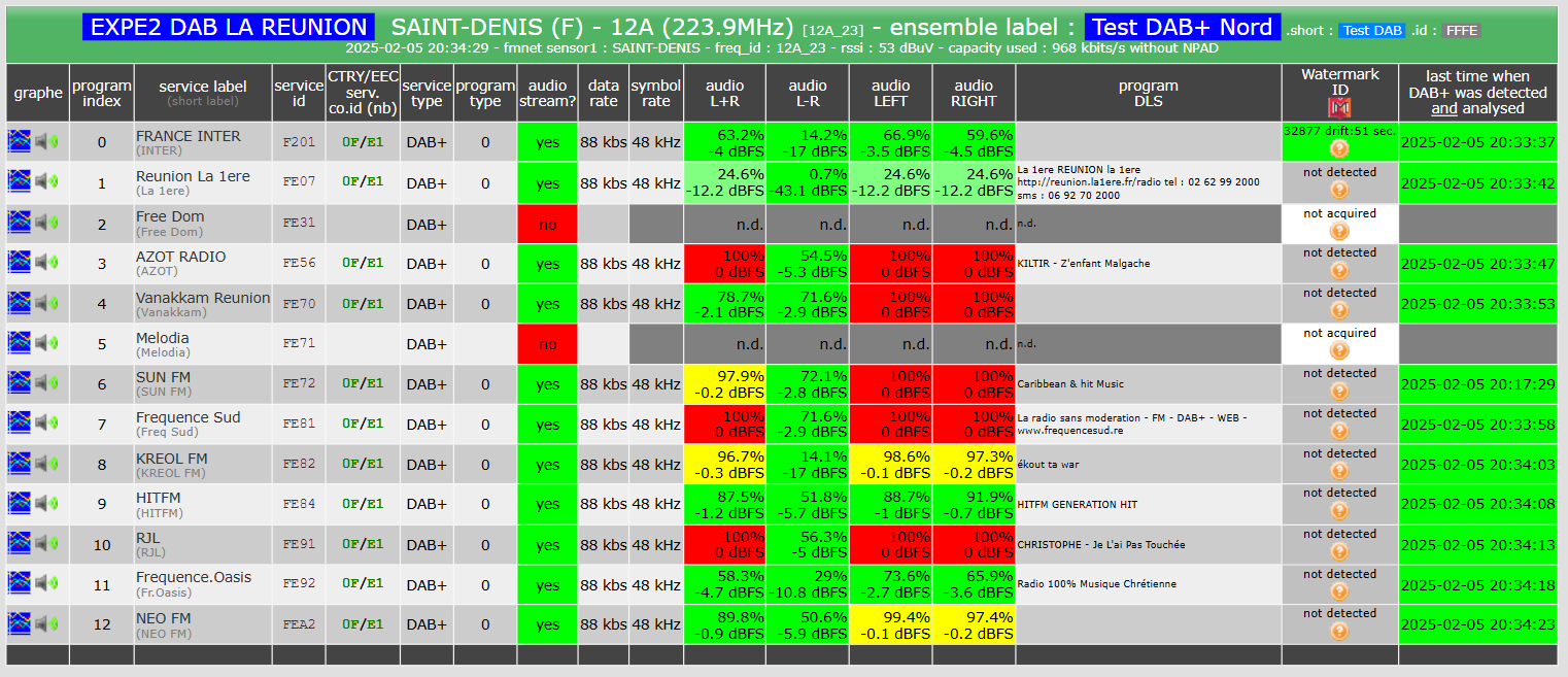

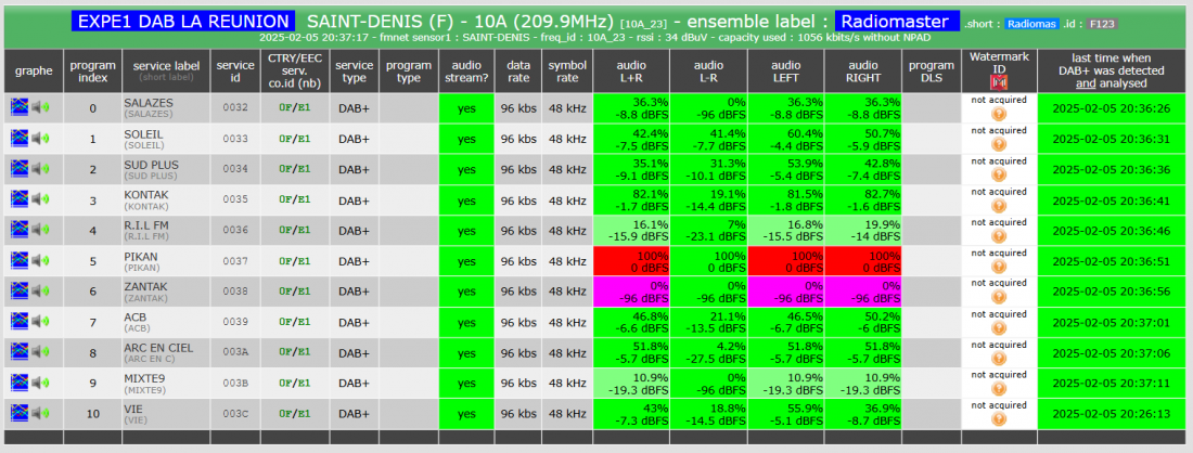

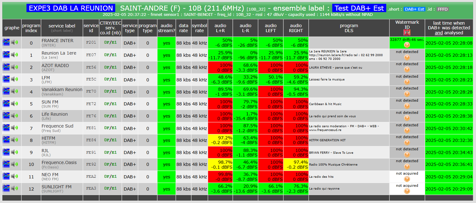

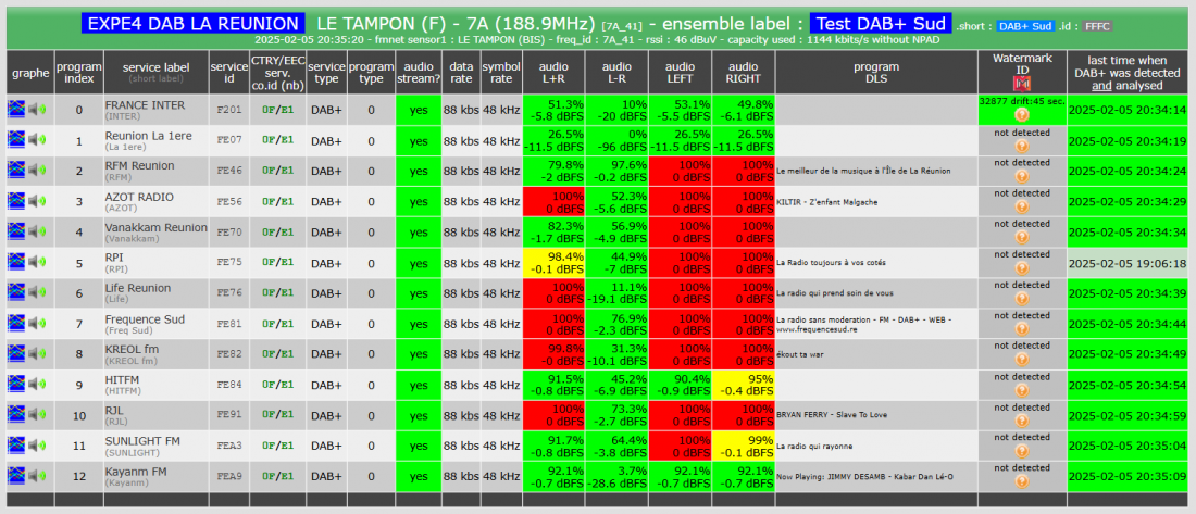

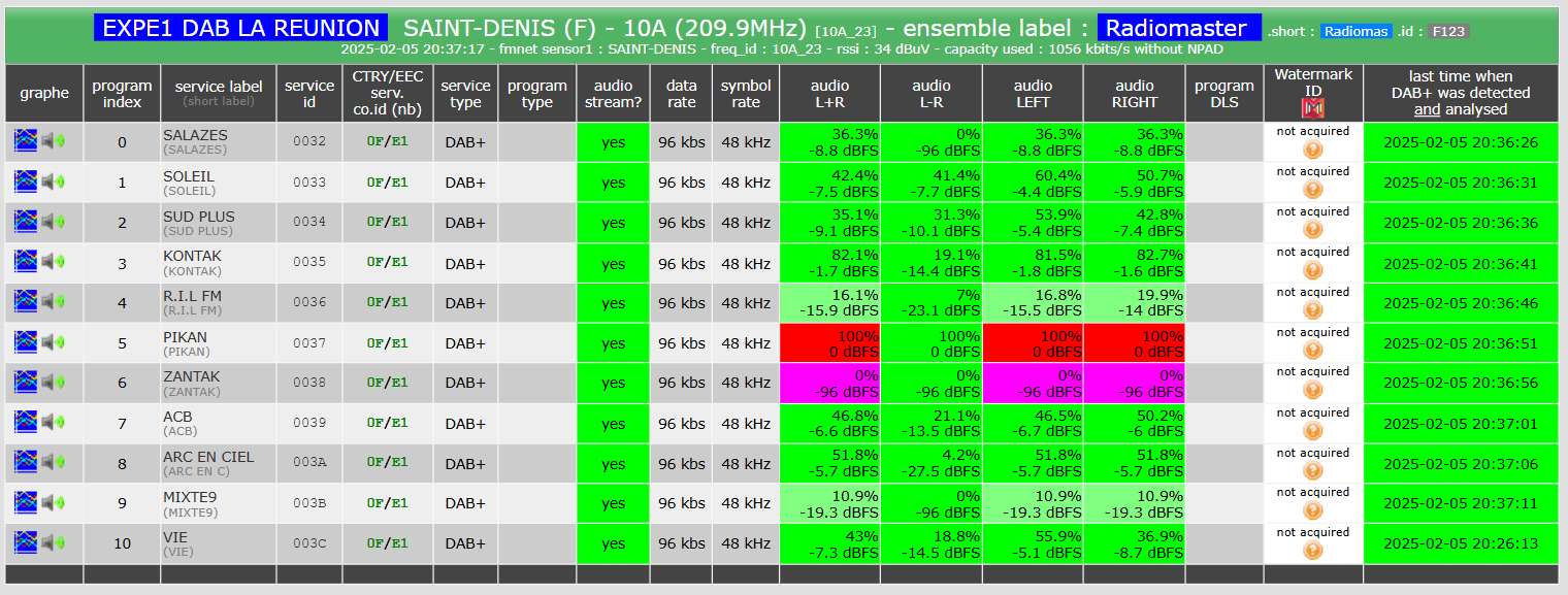

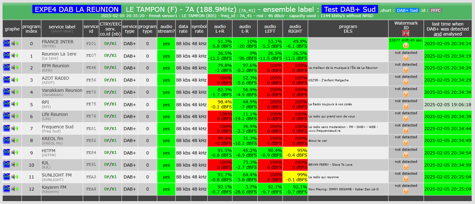

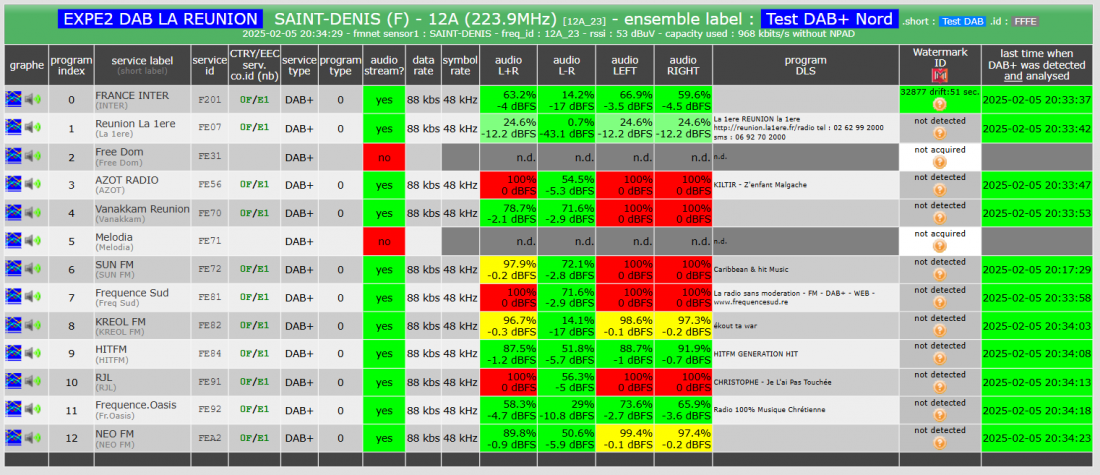

Messagepar Franck Morin » 05 Fév 2025 22:02
une capture ce soir sur le site fmnet des 4 multiplex expérimentaux de la Réunion.
