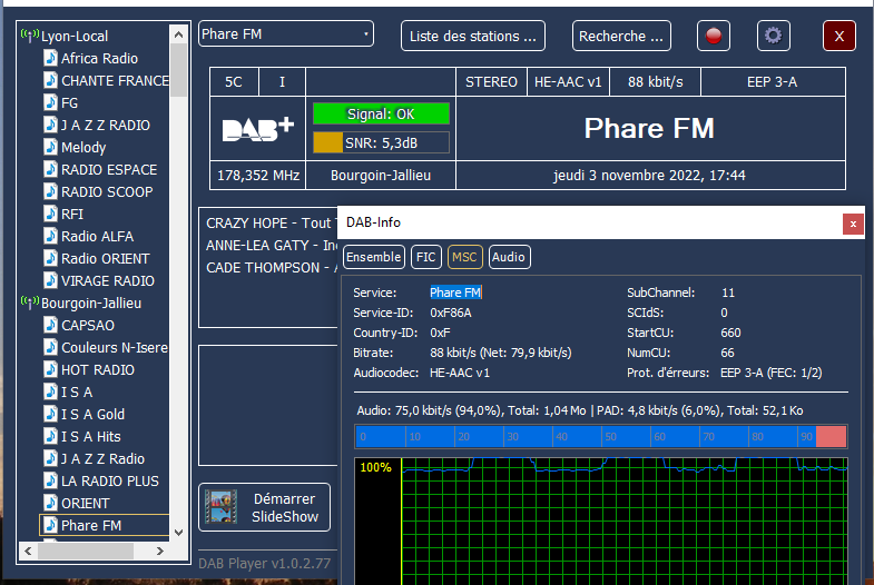

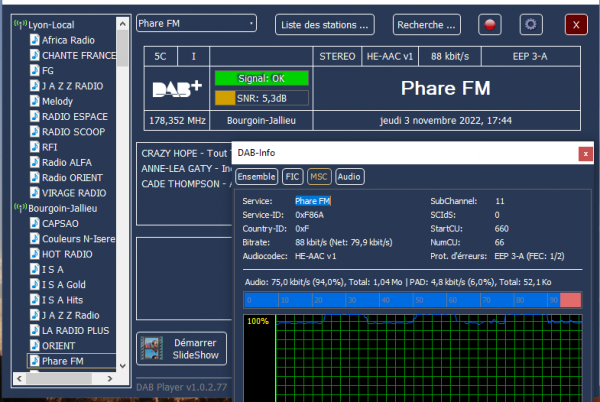

Messagepar Senuphile » 03 Nov 2022 17:56
Franck Morin a écrit:Phare FM sur le 7A Valenciennes vient de changer de Service ID pour s’aligner avec les autres mux en FEE3.
Il semblerait que Phare FM soit encore en F86A sur Bourgoin-Jallieux ? A confirmer.
Depuis pas eu l'occasion d'aller tester sur mon site2 en Nord-Isere.
Bourgoin très juste à capter sur mon site1. mais aujourd'hui ca passe.
Ci-dessous copie d'écran de DabPlayer, ils n'ont pas changé de Service ID.
PhareFM Bourgoin F86A.png -->
PhareFM a Bourgoin 20221103
28/19/13Est+Strong_SRT7004
13/19Est+HDLine_HD-310S
